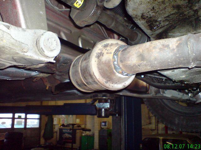

    Bei mir sieht ähnlich aus wie bei RC_Racer. Habe einen Astra Kat schräg eingeschweist. Habe erst heute wieder TÜV+AU neu bekommen. Ist also kein Problem. Man muß nur aufpassen, weil sich dort ja alles bewegt, das überall genügend Platz ist.
    Wenn Du interesse hast, Melde Dich per PN. Bei mir fliegt diese Konstruktion raus - kannst von mir aus dann haben. Dann brauchst nicht ganz so viel selber schweisen ;)
