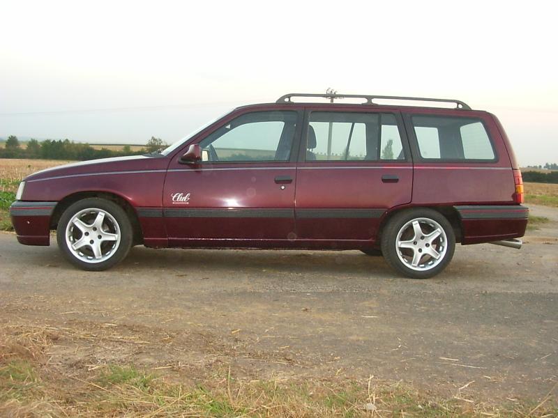

    Der Club Spezial hatte die Frisco Sitze und auch sonst die Frisco Ausstattung. Aber einen Frisco Kombi gab es zumindest in Deutschland nie.
    Da wird jemand die Club Spezialschriftzüge entfernt haben und Frisco aufgeklebt haben.

    Der Club Special hat die normale Caravan Club Innenausstattung. Also nix Frisco Sitze.
    Den Kadett Caravan Frisco gab es in der Schweiz. Allerdings ähnelte er dem Club Special schon sehr.
    Inwiefern der Kadett Caravan des Threaderstellers den vorgenannten Modellen entspricht... keine Ahnung.

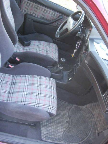

    Der Club Spezial hat definitiv die "Frisco Ausstattung". D.h. die Sitze, Rückbank und Türverkleidungen. Sowie das Lenkrad (bei mir leider nicht mehr) und Tacho.

    242
    Mit den Sitzen hast Du wohl recht, nur hat der Club Spezial kein 2 Speichen sondern ein 3 Speichen Sportlenkrad, genau wie z.B. der Frisco. Der Club hat ein 2 Speichenlenkrad und nur beim C20NE Motor den DZM serienmässig, der Spezial bei allen Motoren, genau wie der Frisco.

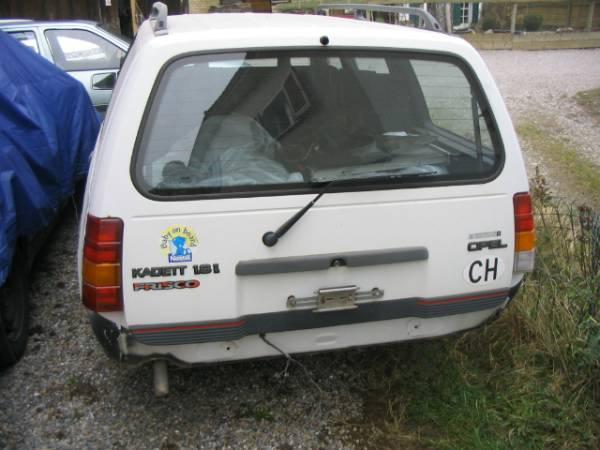

    also, ich hab' genau so einen Frisco wie auf dem Bild von 242 (sogar die gleiche Fabe ;-)) und komme aus der Schweiz, also wäre dieses Rätsel wohl aufgelöst ;)
    Zu meinem Wasserproblem... es regnet jetzt fast ununterbrochen seit gestern, und ich hab schon richtige Bäche drin :(
    Ich vermute inzwischen, dass es irgendwo beim Dachrehling reinkommt. Wenn ich diese entferne, nehme ich einmal an, kommen alte Dichtungen zum Vorschein. Gibt es diese noch neu als Ersatzteile?
    @BJ Hunnicutt: Du schreibst dass der Schlauch der Heckdüse im Verbindungsschlauch von der Karosse zur Klappe abgeknickt sein könnte... wieso soll dies Wasser eintreten lassen? Oder meinst Du, dass Wasser läuft aus diesem Schlauch? Aber das ist ja eine Art Seifenwasser, und nach Seife riecht es nun mal gar nicht... ausserdem dringt nur Wasser ein, wenn es regnet... Bitte erklär mir das genauer...
