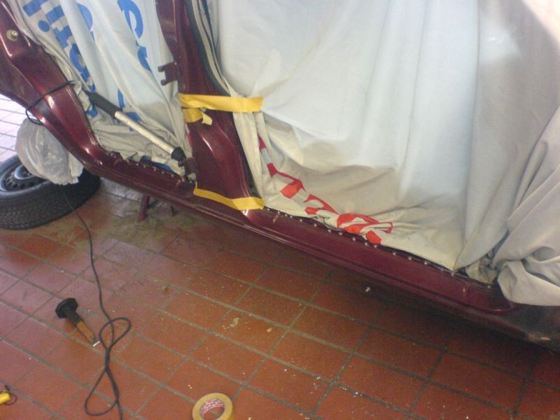

    heute mal die Türverkleidungen rausgebaut und alle anderen Verkleidungen dass ich gut Platz habe um die Schweller rausbohren zu können.
    Am Samstag kommt die Stufe auf der Arbeit auf die Böcke und es geht schonmal los, mal sehen wie weit ich komme. Sind ja auch reichlich Löcher vom Innenraum wo ich super in die Schweller komme zum konservieren....

  • #294
    Hay,

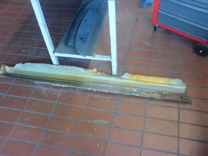

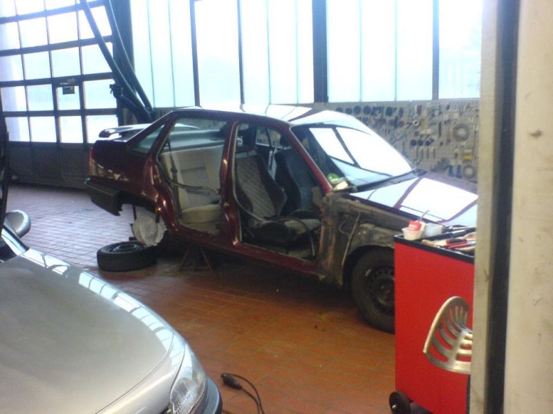

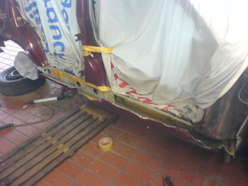

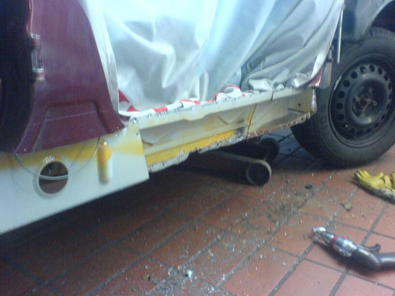

    so, heute den Haufen inne Werkstatt géfahren und auf die Böcke. Türen raus und alles weg was im Weg ist.
    Dann ging auch schon los, wollte eig nicht so viel machen aber wies ja sein musste hab ich den ganzen Schweller rausgemacht...
    Hier ein paar Bilder.
    Achja, beim einschweissen muss die Karosse ja am besten auf den Rädern stehn oder zumindest mal an der HA und VA hochgehoben werden?
    P.S: Ich weiss, das Blech war noch TOP aber zwischendurch wars an den Kanten gammelig...

  • #296
    Hay,
    Ja das wusste ich am Anfang nicht. Aber vorne am Träger war er auch schon gammelig und diese Stummelei hasse ich.
    Die andere Seite ist wiederum total befallen die muss komplett raus, und weiss nichtmal ob dort sogar der ganze Innenschweller ersetzt werden muss. Aber ob ich jetzt n paar Schweisspunkte mehr abbohre oder weniger macht den Bock nicht fett dann isses wenigstens alles weg und ich hab meine Ruhe.
    Die Stümpelei macht sicherlich mehr Arbeit als alles zu ersetzen.

  • #298
    Ja normal schon, aber ich versuch es so. So viele tauschen Ihre Schweller aber haben keine Richtbank dafür. Ich hebe das Auto komplett hoch und versuche ihn spannungsfrei zu machen sodass es hier keinen Verzug gibt. Wenns weiterhin so gut läuft werde ich am Ende der Woche fertig sein. Wenn noch Zeit bleibt mache ich noch die Endspitzen und die anderen Macken die er noch hat...
