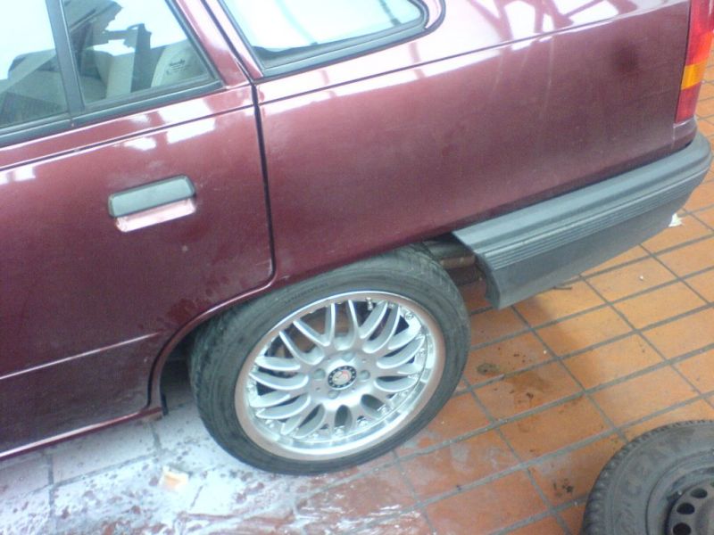

Endspitze ist zu 80% drin. Sogar das Innenteil der Endspitze war gammelig. Niergends auf die Schneller zu bekommen. Opel = NICHT MEHR LIEFERBAR. Also Eigenanfertigung. Reingeschweisst, versiegelt und die Endspitze überlappen reingeschweisst. Jetzt noch punkten. Dichtmasse drauf und lackieren.
Links ist se zwar auch schon gammelig aber die lass ich noch drin. ! Jahr hällt die jetzt noch !
P.S: Jeder der gesagt hat die Karosse ist gut, zieht seine Ausssage JETZT zurück
#354 So Endspitze rechts is fertig. Schweller links zu 90%. Nur noch am Radlauf hinten spachteln und an allen stellen die kleinen Löcher von der Spachtelmasse zuspachteln...
Dann lackieren und die Seite ist auch endlich fertig. Dann alles nomma einwachsen und gut is. Kante links hinten hab ich auch schon versucht umzulegen. Ist gar nicht so leicht wie ich gedacht habe... aber sollte reichen für die Alu´s.
Die kommen vlt die Tage noch drauf...
#356 Na im Moment verlischt langsam die Lust weil jeder einfach nur dumm redet. Bring den scheisshaufen weg, wäh sieht das aus, ihhh das ist ja schlecht geschweisst usw. Anstatt einer mal sagst, WOW fürs 3. Lehrjahr, keinerlei Karosserieferfahrung super Arbeit? NIX. Naja. Einer hats als Signatur stehen: "Neid, ist des deutschen Anerkennung!".
Morgen mach ich die links Seite fertig dann steht er immerhin mal wieder auf den Füßen. Ob die Sommeralus gleich draufkommen weiss ich noch nicht...aber noch bissel zu früh wa
Bin recht zufrieden als Anfänger das gemacht zu haben obwohl ich Bammel hatte. Genauso wie vorm Motorumbau aber klappt ja alles soweit
EDIT: Sooooo,
Schweller links ist lackiert, Türen drin, zusammengebaut und steht wieder auf den Füßen.
Alles Aufkleber runter. Auch das 1,4i ist nun weg
Ich hab allerdings schiss mit den kanten hinten umlegen. Nicht dass mir der Lack reisst. Hab da bammel wie die sau davor....und kein Betrieb wills mir machen warum auch immer :stance:

#358 ZitatAlles anzeigenOriginal von KaDeTt GsI
NIch hab allerdings schiss mit den kanten hinten umlegen. Nicht dass mir der Lack reisst. Hab da bammel wie die sau davor....und kein Betrieb wills mir machen warum auch immer :stance:
wenn du das blech bzw. den lack immer schön warm hälst und langsam arbeitest, dann wird da nichts passieren. immer paar mal kloppen und dann wieder mit dem heißluftföhn dran das nie die wärme verloren geht! und die kante immer schön gleichmäßig anlegen! d.h. nicht vorne schon komplett anlegen und dann so weiter sondern stück für stück den kompletten radlauf anlagen das es gleichmäßig ist!
#359 @ Ronner51,
danke für deine "Mumachung" und kompliment. Hoffe dass die Stufe bald so aussieht wie ichs gern hätte ;).
@ kadettino,
ja das is mir schon klar aber der Radlauf ist hart wie Sau. Dacht das is si dünner Kees aber das is fest ohne Ende. Aber morgen versuch ichs nomma aber so wie ichs sehe muss die Kante komplett rein. Sche****
Morgen gehts wieter...
Wir haben noch son Bördelgerät in der Firma aber die meinten das geht nur bei runden Radläufen...stimmt das??
#360 das bördelgerät ist schon für runde radläufe gedacht, allerdings hab ichs bei meinem cabrio auch damit gemacht.
ist einiges aufwändiger, dauert länger und du musst andauernd neu einstellen, aber mit geduld gehts ganz gut!
ansonsten, lass dich nicht entmutigen, meine corsa c und astra g fahrenden mitarbeiter-kollegen lassen genau die gleichen sprüche fallen, allerdings ist guter nachwuchs unterwegs, "meinen" lehrlingen gefallen die kadetten etc. nur mit dem manta haben alle etwas mühe
