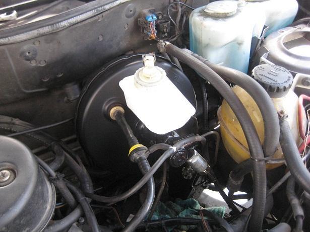

    damit der Becher zum Stehen kommt reichts allemal, aber ich frage deswegen weil ich beim meinem Kadett C mal ne andere Bremse an der VA montiert hab mit BKV und HBZ von der kleinen Bremse und die Bremsleistung das richtig mies war, bzw vom Druckpunkt her auch richtig mies !!

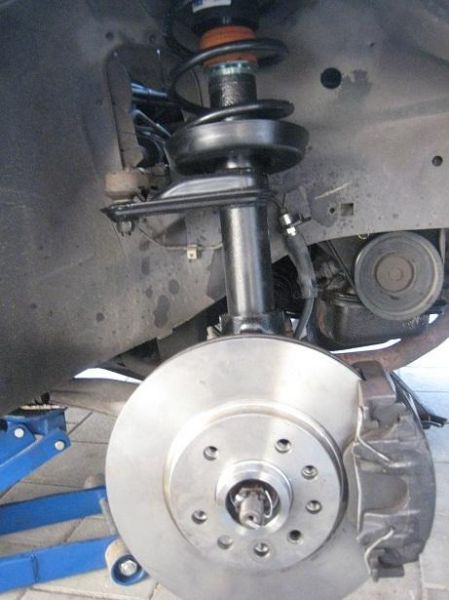

    Naben und Bremserei vom Vectra V6 /Calibra
    Die Bremse ist schon ne Verbesserung zu meiner alten 236 Vollscheibe :)

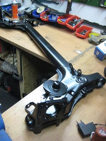

    So die Federbeine liegen Einbaubereit in der Ecke.
    Gestern konnte ich meine HA vom pulvern holen.Da wird dann nächste Woche angegriffen.
    1990 Kadett Stufenheck C20XE/1990 Kadett Stufenheck C16NZ/1986 Wartburg 353/1990 Kadett Rohkarosse/Kadett E CC LS/1998 Citroen Evasion

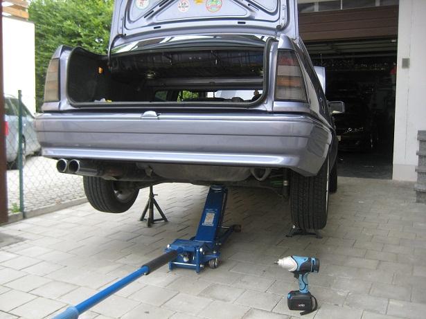

    So heute endlich mal Zeit gehabt meine 5 Lochumbau zumachen.
    Einzug gehalten haben 35 iger Eibachfedern mit Bilsteindämpfern.Achsen und Federbeine wurden gestrahlt und gepulvert.Und sämtliche Teile drumherum neu. Von der Höhe reicht mir das aus.Mein altes Weitec 60/40 werde ich bestimmt nicht vermissen.
    So mal paar Bilder vom Umbau.Probefahrt heute mußte ausfallen aufgrund erhöhten Bierkonsum bei Umbau :D
