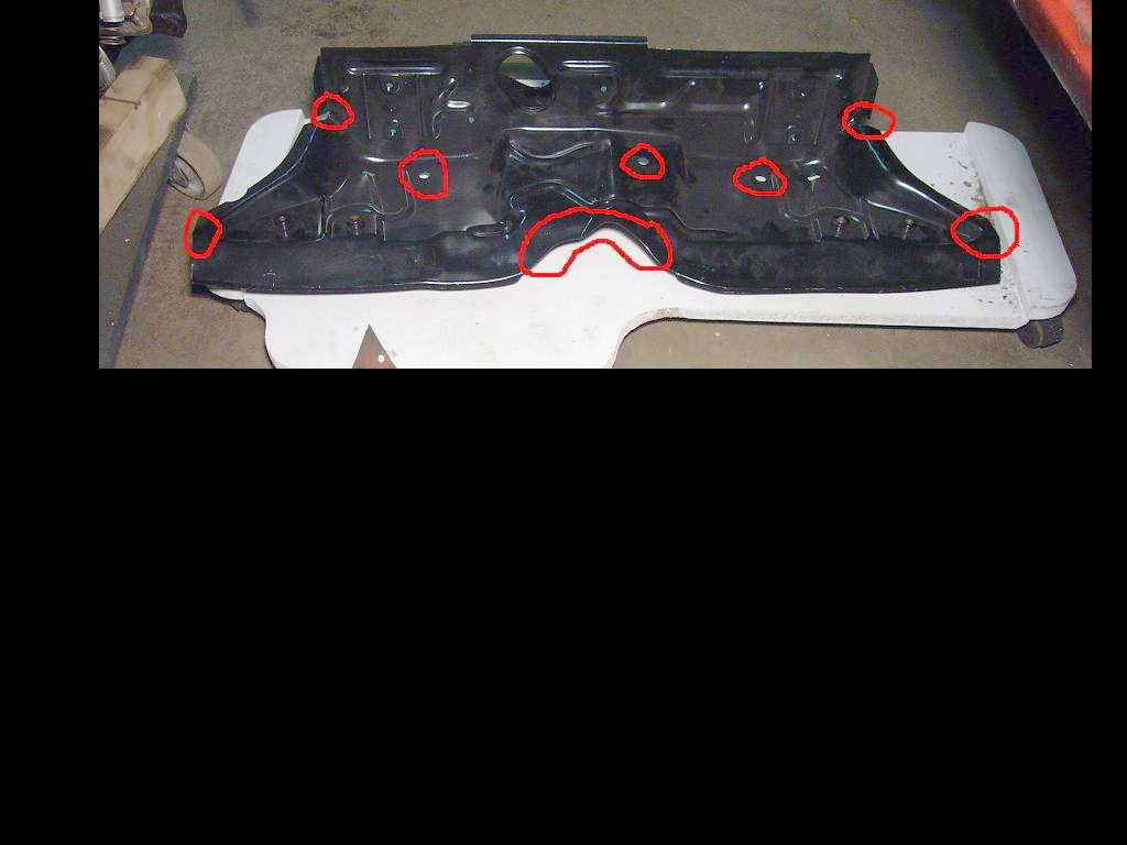

    Hi Leute!
    Ich brauche von euch Fotos von der Querlenkeraufnahme Fahrerseite von unten gesehen.
    Nix verrostetes sondern intaktes.
    Muss wissen ob da irgendwo Löcher für Wasserablauf sind, wenn ja wo.
    Bitte möglichst genaue und scharfe Fotos, keine Handy VGA "kann nix erkennen" Bilder.
    Dank euch schon mal.
    Hab inzwischen meinen schwarzen wieder bei mir stehen, und entschieden, dass er vorerst stehen bleibt.
    Die Querlenkeraufnahme sollte eig. noch geschweißt werden, allerdings sagte der Schweißer mir, dass da nix mehr zum Schweißen wäre, deshalb auch die Bilderanfrage.
    Ich will Klartext wissen und überprüfen, ob die Stelle machbar ist oder nicht, denn davon hängt die Existenz des Fahrzeugs ab.
    Versteh' zwar nicht, was das mögliche Schweißen mit Wasser-
    abläufen zu tun hat, aber die Bodenwanne/der Querträgerboden
    ist an vielen Stellen offen, sodass das Wasser weg kann.
    Warum guckst Du eig. nicht selbst unter das Auto !?
    Wäre das nicht das schärfste und detailreichste Bild, das Du
    bekommen kannst ?!

    Wenn Deine Kamera intakt wäre oder Dein Bodenblech,
    wie meinst ?! Brauchst Du ein Bild für den Schweißer oder
    wie muss ich das verstehen ?!
    Hier mal das Blechteil mit möglichen Öffnungen für evtl.
    ablaufen/ablüften wollendes Wasser.
    Ja das sieht gut aus, gibts das Blechteil zum nachbestellen? was kost das Teil?

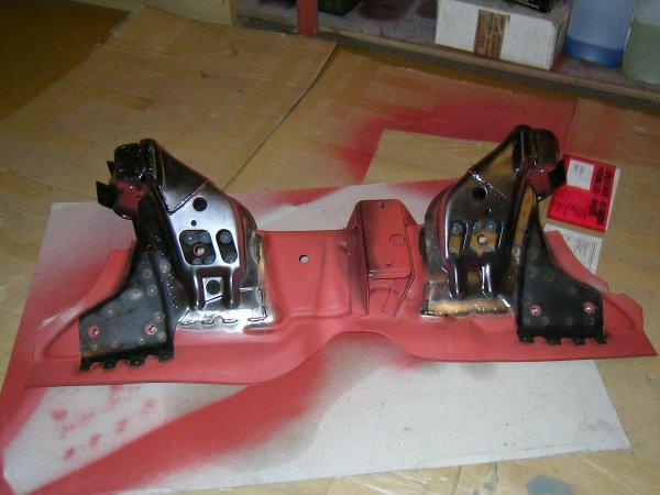

    Schleifer
    Hast Du selbst die Wanne mit den QL-Stützen geschweißt ?!
    Sieht ja von der Ferne gut gemacht aus, nah dran kann ich
    nicht sehen.. o)
    Mich täte interessieren, ob Du Dir vorher eine Birne gemacht
    hast, wie die Teile wieder an ihren korrekten Platz kommen,
    hast Du das Zeug unterm Auto ausgerichtet angepunktet und
    dann "draußen" fertiggeschweißt ?!
    Sind bei Dir die 2 Löcher für die jeweilige dicke Dreieckslenker-
    schraube an den Stützen auch kleiner, als bei den alten Stützen,
    die Du ja wahrscheinlich abgeflext hast ?!
    Bei meinen neuen Stützen, passt der 14mm Bolzen von vorher
    gar nicht durch, da müsste ich erst aufbohren, bei Dir auch so ?!
    Danke.. o)
