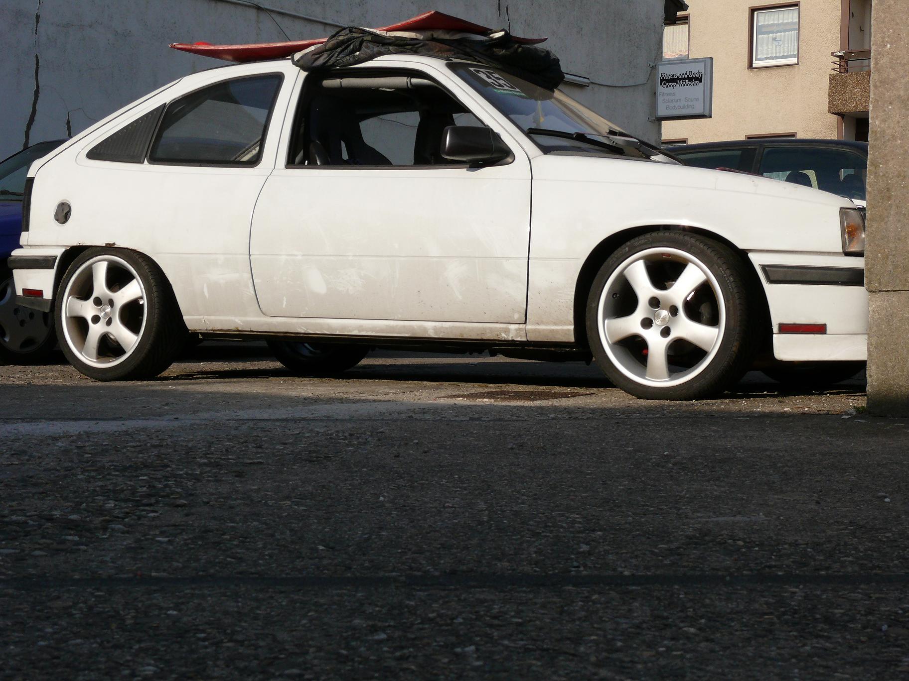

    habe mir vor 2 wochen bei RH die porsche "Turbo" Felgen bestellt, in 8x17 ET35 mit 215/45 17..
    musste vielleicht die Läufe ziehen, aber die sind bei mir eh schon Fett... :]
