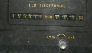

Jetzt habe ich aber mal den Tacho genauer angeschaut.
Ich habe bei meinem Tacho anstatt einem Schalter auf der Oberseite (Schalter 6/16 Impulse) zwei Schalter!
Laut der Site http://www.blue-lcd.de/seiten/lcd/kadettlcd.htm ist der eine Schalter U6.24 für das Umschalten von MP/H auf KM/H. Der Schalter U6.25für den Impulswechsel.
Die Teilenummer des LCD ist 25063793 JK (F 9).
Kennt einer diese Art Tacho? Mir ist auch aufgefallen, dass neben der Geschwindigkeitsanzeige kein "km/h" steht. Hir steht einfach nichts.
Ist das eventuell ein Tacho, wo mann wirklick auf mp/h umstellen kann. Wenn ja, welche Schalterstellung wäre die richtige. Ich nehme mal an, dass der Schalter dann auf 2 stehen müsste, da ich ja bei 1 zu wenig Geschwindigkeit angezeigt bekomme.
Man kann es auf dem Bild nicht so gut erkennen. Die Schalter sind geteilt! Also seperat einstellbar (1 / 2).
