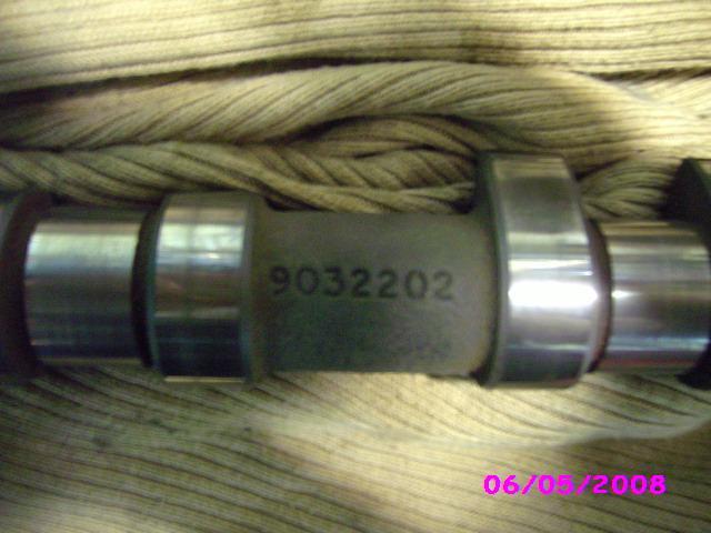

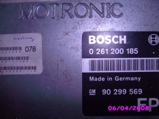

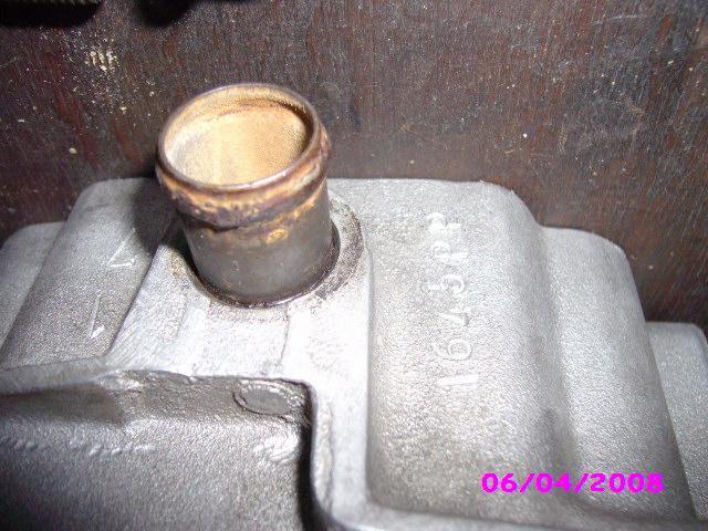

#6 Ist irgendwie komisch mit dem Kopf. Der Vorbesitzer hat andere Markierungen an die NW-Räder gemacht. Möchte den aber so nicht wieder zusammenbauen. Sind orig. GM-Wellen und Räder. Bei den KW-Rädern gibt es aber keine Unterschiede, oder? Kann mir wer anhand der Bilder sagen, ob es ein 2.5er oder 2.8er Kopf ist? Und was für ein Steuergerät das ist? Und was die Nummern neben dem Wasseranschluß zu beseuten haben? Kann man schlecht lesen! Da steht 6645PP und auf der anderen Seite 17.

Das Steuerteil stammt aus einem Kadett E und ist somit eine Motronic M2.5.
Kennung FP, die Bosch Nummer und die Opelnummer stimmen soweit.

#8 Mir wurde mal erzählt, daß es bei den Nochenwellenrädern schon Unterschiede gibt - und zwar in der Teilung - der Abstand der Zähne des Zahnriemens untereinander. Wie schon geschrieben E - Kadett 16V Steuergerät und Kopf von einer 2.5 Motronic - Verteilerbefestigung. 2.8 ist verteilerlos. Was die eingeschlagenen Nummern zu bedeuten haben, ist fraglich - Reparatur oder Bearbeitung von einer Firma ? Mein Coscastkopf hat da nix eingeschlagen.
#10 erstmal danke! also fass ich mal zusammen, daß der kopf von nem 2.5er ist, weil ein Verteiler dran hängt und STG auch 2.5er, weil die Nummern das aussagen. Die Nummern am Wasseranschluß könnten schon wg. Bearbeitung sein, da der Kopf (ziemlich heftig :D) geplant wurde vom Vorbesitzer. Soweit klar!
Wenn ich die Teilenummern der Wellen und Zahnräder poste, kann mir das dann jemand aufschlüsseln, für welche Motronic die sind (Hallo Thorsten ! :anbet: )
Haben alle Motronic die gleichen Kurbelwellenzahnräder? -
