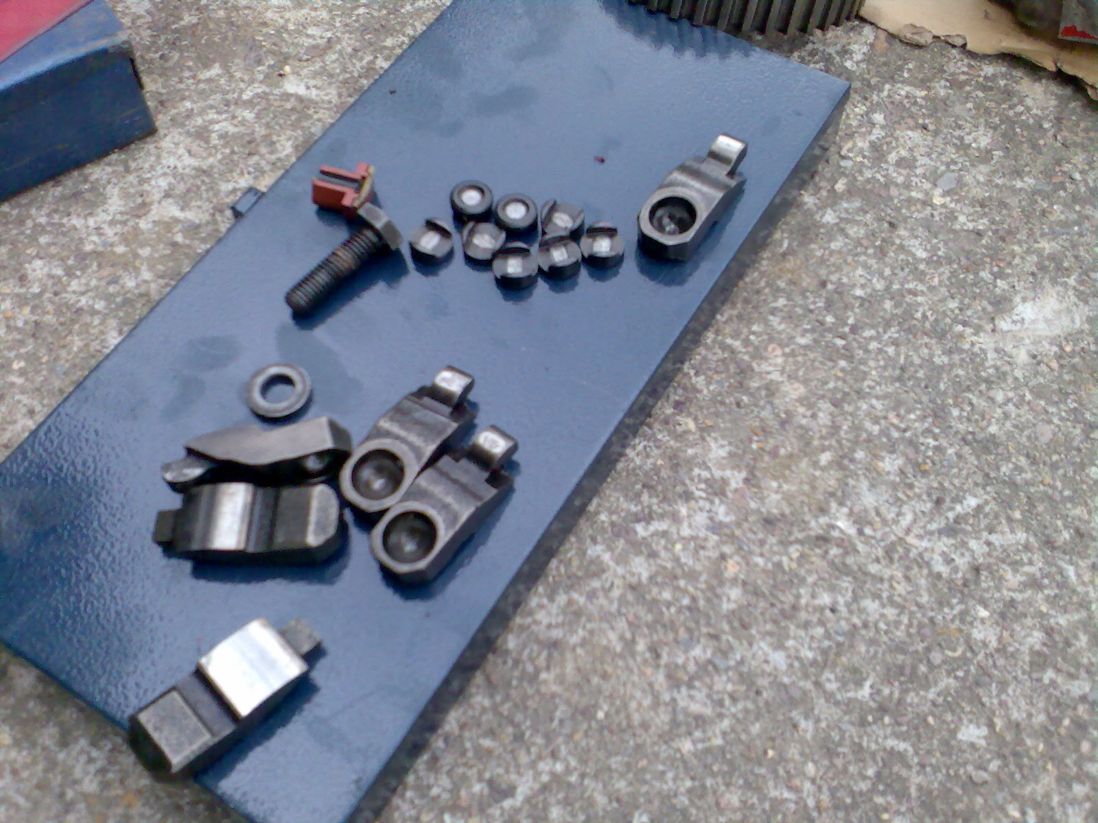

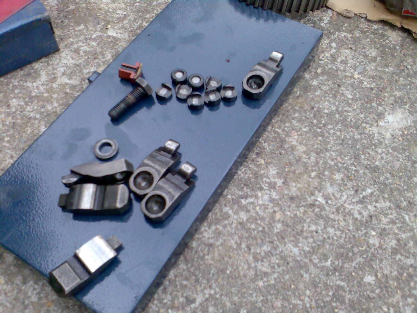

So hab heute mein kopf bekommen den ich bei ebay ersteigert hab . Also kopf ist um 1,5mm brennraum bearbeitet
kanäle auf 36mm geweitet sowei die ansaubrücke auch .
Nur die auslasss seite ist orginal
DAnn sind bei den kerzen 3kupfer ringe verbaut damit die nich so weit in brennraum kommt
Und ja das tolle dran ist ich hab ne scharfe welle dazu bekomm und hab wieder keine ahnung von wem ![]()
Kennung der welle EP 92 C4 D4 , könnte das eine von kreis motorsport sein ??
und dann hab ich noch einstellbars Nockenrad dazu sehr schöne sache nur wie einstellen?????
Wie kann ich nun festellen ob das alles ohne kaput gehn funzt?
wenn ich den kopf drauf bau seh ich ja nich wie viel platz ist zum kolben .
Auslitern ????
kompression errechnen ????
Nockenwelle messen ???
