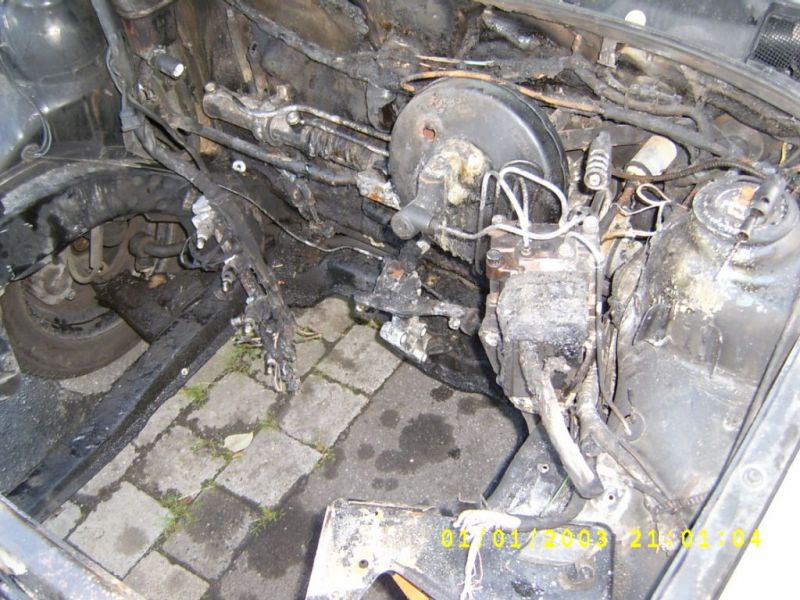

    Und die Benzinschläuche checken, die werden gerne porös... Bei meinem Vectra sind die bei 180km/h geplatzt und der gesamte Motorraum iss sofort ausgebrannt...
    Das sieht dann so aus...
