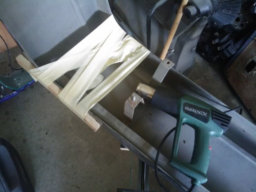

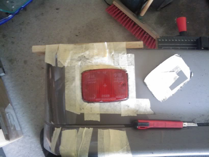

    Hab heut wieder ein wenig gebastelt... Leistenbruch tut zwar bissi weh, aber Auto muss fertig werden...
    Hab mich um die Stosstange gekümmert. Da mir die Werkzeuge fehlen, die Weisse, die derZeit Montiert ist, zu Lackieren, und ein Lackierer mir zu teuer ist, muss es eben so gehen :D

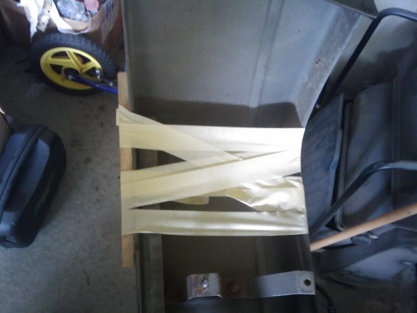

    Hab also die aus der Form geratene Stosstange erst erhitzt mit nem Heissluftfön, so das der Kunststoff schön weich wird.
    Dann per Klebeband und Holzlatte beigedrückt, das die Form wieder ist wie sie sein soll.

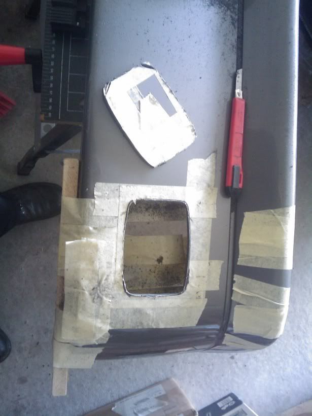

    Während das dann abkühlte, hab ich ein Loch für die Nebelschlussleuchte geschnitten. Dremel sind was tolles...
    Der Halter, den ich brauch für die Nebellampe, hab ich auch bald fertig. Wird an der StosstangenHalterung angeschweisst, und die Nebellampe dann angeschraubt.
    Wieder ein paar Bilder dazu:
    Meine Konstruktion, die die Stosstange in Form hielt nach dem Erhitzen:
    Hier ist das Loch für die Nebellampe:
    Die Risse von innen, bereits mit GFK geflickt...

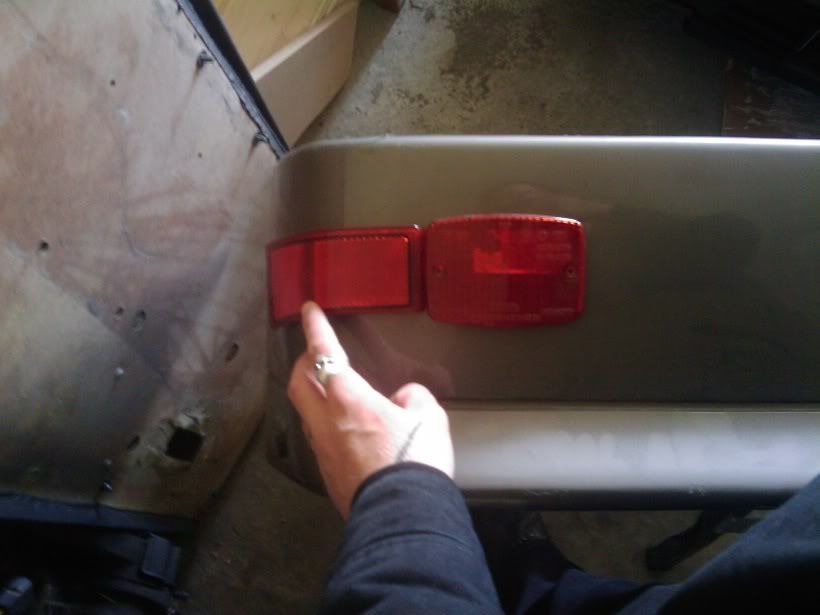

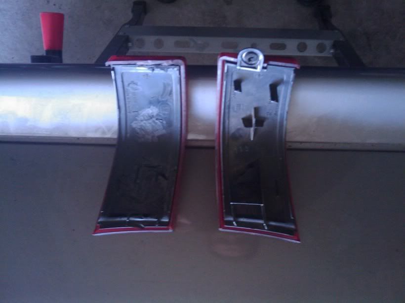

    Ursprünglich hatte ich auch vor, die Heck-Reflektoren von nem Omega B Kombi auf die Stosstange zu setzen, die Rundung passt perfekt. Hab auch bereits die Innenseite der Reflektoren angepasst, alle OriginalHalter und Klipse abgeschnitten...
    Aber irgendwie schaut das seltsam aus in verbindung mit der Nebel-Lampe...
    Vermutlich werde ich die Reflektoren erstmal nicht anbringen, oder mich umsehen schmalere Nebler zu bekommen, damit das eine Linie ergibt. Aber die Stosstange könnte heute fertig werden, sofern ich heut nachmittag noch ein wenig Zeit finde...

    Du, andere idee! Wie passen den die Reflektoren direkt unter die Rücklichter? Siehts da vieleicht gut aus? Ansonsten würd ich auch davon abraten. Optisch mal überhaupt nicht gut ausseehend. Hättest vieleicht die reflektoren vor den Neblern verbauen sollen :P
    Schmerzende Grüße
    Dennis :D
  • #517
    Unter den Rückleuchten geht nich. Weil die nicht "gerade" sind die Reflektoren.
    Würden dann zum Teil unter der Stosstange verschwinden.
    Ich find schon ne Lösung :D Ich such einfach, wenn ich ein paar Euros über hab, schmalere Nebler, die genauso Hoch sind wie die Reflektoren. dann gibt das eine Linie, und schaut nich so dämlich aus.
    Zivilisation ist die unablässige Vermehrung unnötiger Notwendigkeiten.
  • #519
    Das Problem is ja, das meine Stosstange hinten keine sone Bumper-Gummis (oder Plaste?) draufhat, sondern Glatt is. Da schaut jeder Reflektor albern aus. Drum will ich welche, die in die Form passen. Und da wären die vom Omega genau richtig gewesen. Ich find ne Lösung. Wird, wie alles was ich am Auto mach, länger dauern, aber am ende wirds so, wie ich das gut find :D
  • #520
    AN deiner stelle hätte ich die Nebelschlussleuchte auch nicht da mitten rein gesetzt...ich hätte die unters auto gesetzt. Mirko aka. KadettPacer hat das auch so und das finde ich ist die eleganteste lösung. Dann hätteste die Reflöektoren verwenden können und die NSL würde nicht so herausragen.
