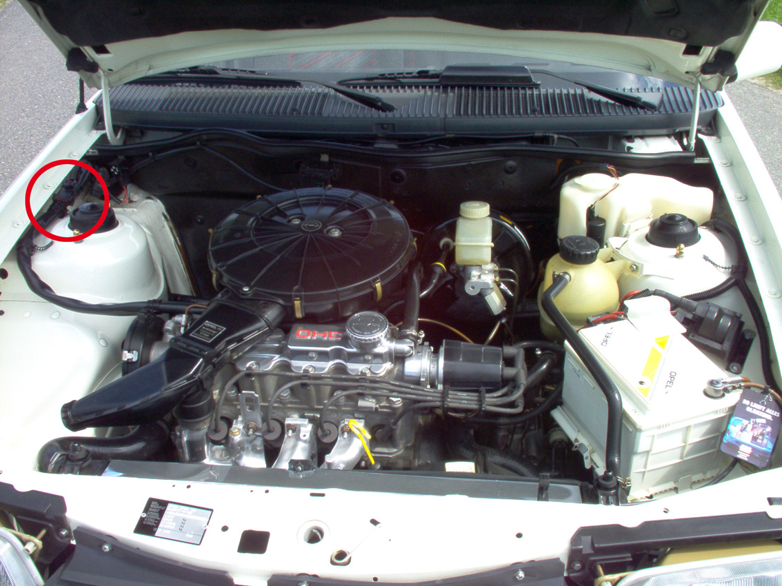

Mein Stecker für den Tech ist, wenn ich die Motorhaube aufmache und davor stehe, rechts über der Batterie.
Liegt sozusagen neben den Verschaubungen vom Kotflügel.Wegen den Motoren schaue Ich immer bei Wikipedia unter Kadett E.
