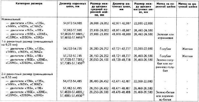

Moin Moin
Ich suche nun schon eine ganze Weile Infos im Netz, werde aber nicht fündig!
Benötige mal die oben genannten Maße für die Pleullager sowie die Hauptlager!
Anbei wären die Standart Maße auch nicht schlecht...
Und zum Thema Lager: Ich hab hier im Forum irgendwo gelesen, dass die Pleul bzw HauptlagerSchrauben Dehnschrauben sein sollen?!
Also ich dachte immer, dass eine 10,9er Schraube keine ist?! (das sind die, die verbaut sind)
Bedanke mich schon mal im voraus und wünsche allen ein soinniges We
MFG Daniel
