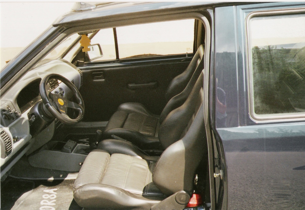

#6 Das kann man viel einfacher haben, die Rückenlehnen kann man 1:1 übernehmen, die Sitzflächen werden bei beiden Sitzen Kadett sowie Corsa abgepolstert, dann flext man die Stangen für die Sitzhörner von den "GSI" Sitzenkonsolen ab und schweißt diese an der Corsakonsole aus Position an, danach polstert man den Corsasitz mit der "GSI" Sitzfläche und Stoff auf, montiert die dazugehörige Rückenlehne und schon hat man "GSI" Sitze im Corsa A.
