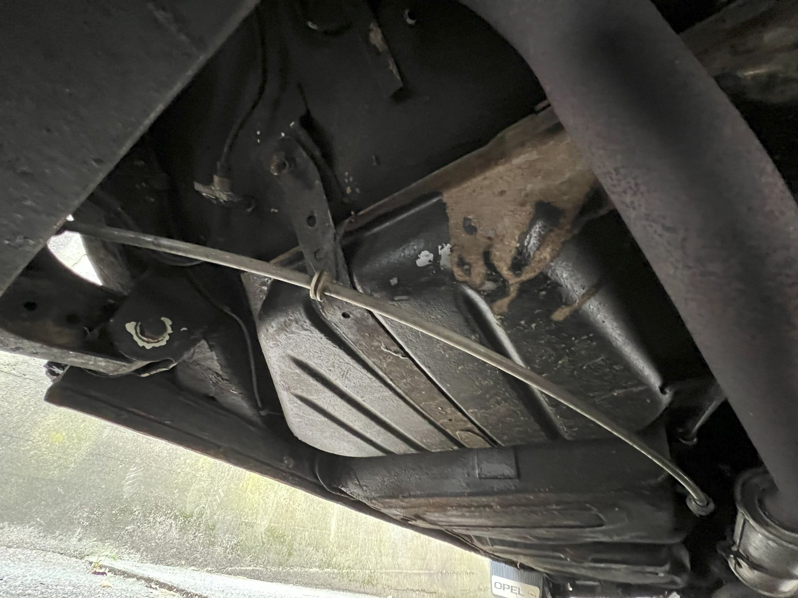

    hmm ich habe einfach das seil geändert :D Die Schwarze Seite last ihr so tauscht dann einfach die graue hülse gegen die Originale vom D. Dann besorgt ihr euch eine neue klemmhülse verlötet sie und fertig... :D das gezeigte Handbremsseil ist das gebaute für Combodiesel.

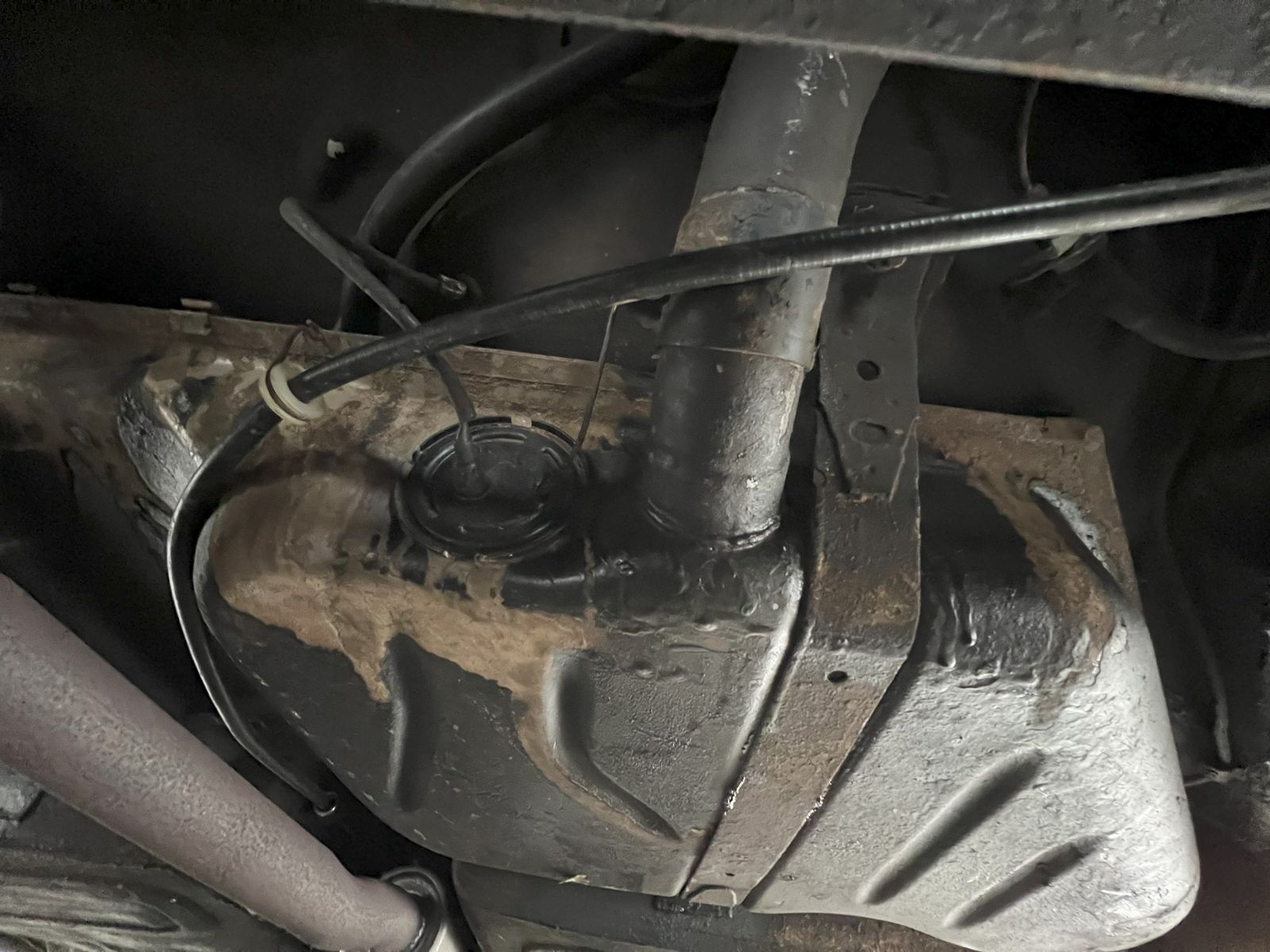

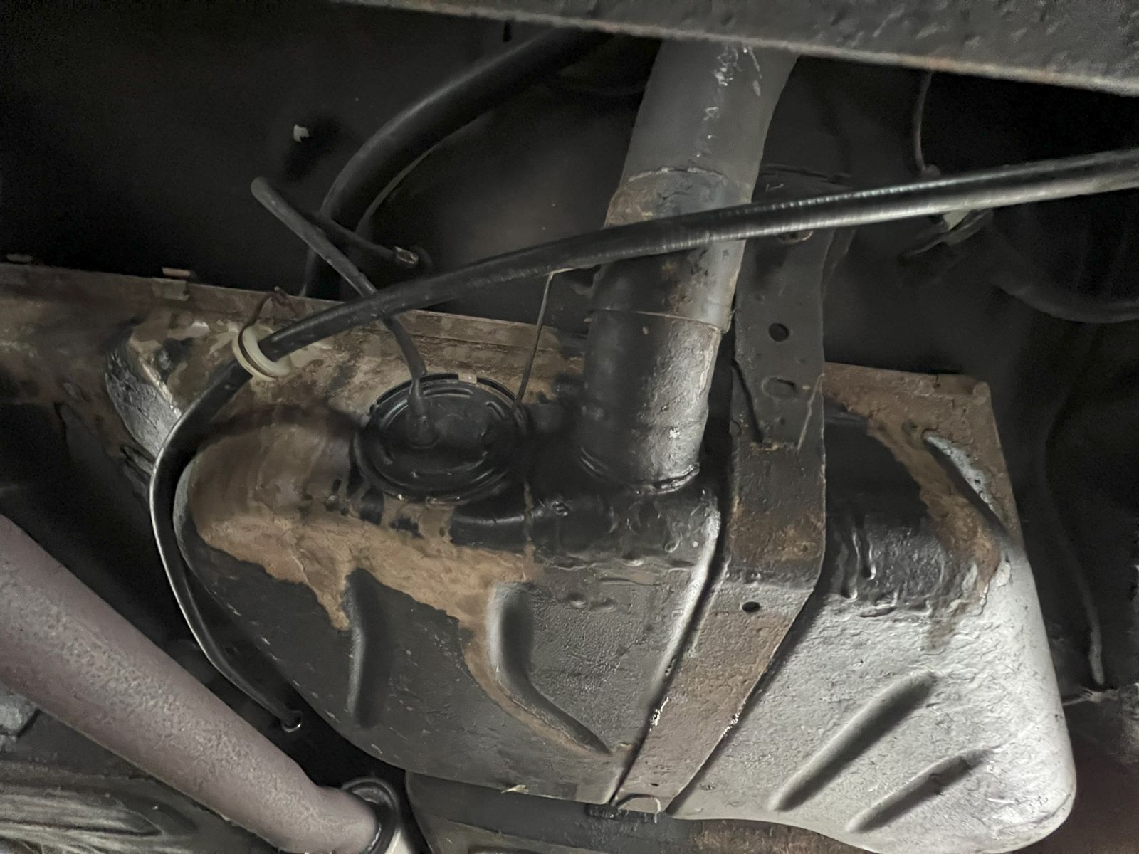

    Na von der Länge her sind Sie beide Unterschiedlich.
    - also du nimmst ein 16V Seil lässt die Schwarze Seite (beifaher)
    - die graue Seite Hülse wird dann einfach gegen die vom D getauscht man kann das Seil dann auch vom D nehmen musste unten dann nur die feder wegnehmen etc.
    - die richtige länge bekommste dann so raus, beide hülsen hängend nach unten schieben das Sie dann hier mit'n Kreis makiert übereinstimmen.
    - und dann natürlch die graue Seite so kürzen das Sie dann oben übereinstimmen. (dort wo es dann angeschraubt wird)
    das funktioniert genauso auch mit der limo
