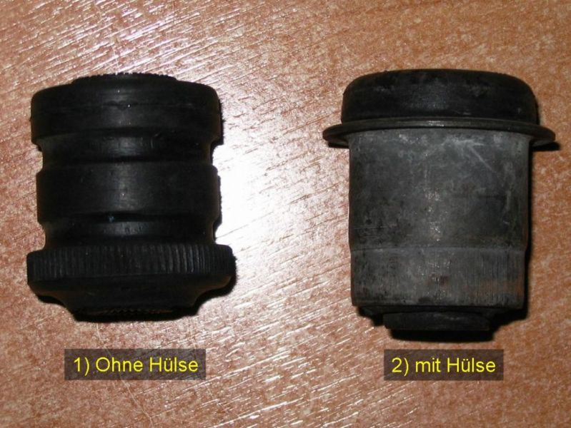

    Heute habe ich unglaubliches Glück gehabt: Bei einem Opel-Händler im Ort, der vor 12 Jahren die Vertragswerkstatt eingestellt hat, bin ich heute vorstellig geworden. Und ich hatte riesiges Glück! In seinem Teile-Fundus lagerten noch Buchsen für den Kadett C. Und die Teilenummern standen auch auf dem Beipackzettel: 310462 und 310463. Jetzt weiß ich auch, dass das Geschwätz von Aussen- und Innenhülsen totaler Schmarrn ist: Soweit vorhanden sind diese fest mit dem Gummi durch Vulkanisation verbunden, also nicht zerstörungsfrei trennbar. Wichtige Erkenntnis! Hätte ich das vorher gewusst, hätte ich auch gleich zu den PU-Buchsen greifen können. Schade, dass das in diesem Forum keiner wusste.
    [Buchsen für die oberen Querlenker]
    Aber wo Licht ist, ist auch Schatten: Beide Buchsen waren gemeinsam verpackt, daher kann ich die Teilenummern nicht der jeweiligen Buchse zuordnen. Ich benötige noch eine einzige Buchse und zwar eine ohne Hülse. Also auf dem oberen Bild die linke. Kennt jemand die Teilenummer?

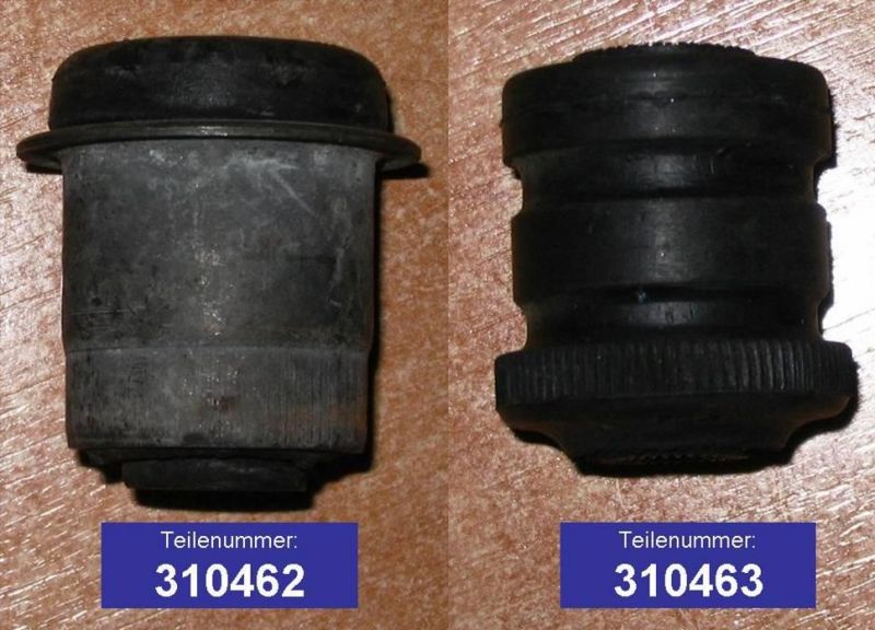

    Hilf dir selbst, dann hilft dir Gott. Ich hab' die Nummern gefunden. Vielen Dank an dieser Stelle an Bigblock für den guten Tipp mit der Preisliste von http://www.kadett-c.de. Diese hat mir zwar bei den Bügeln nicht weiter geholfen, aber für die Buchsen ist sie goldrichtig =) Danke, vielen Dank!
    So sieht's also aus:
    [0310462, Buchse mit Hülse, für den oberen Querlenker, vorne
    0310463, Gummibuchse, für den oberen Querlenker, hinten]
    Mit Hilfe einer Gegenstütze für Innenauszieher (In meinem Fall Nexus 52-1A, aber es eignet sich auch das Modell 52-1 hervorragend*) und einer Schraube M10x70 kann man die Buchsen sehr einfach selbst auf der Werkbank einpressen. Damit spart man sich auch den Einsatz einer schweren Montagepresse. Als Gleitmittel eignet sich Vaseline. Die Buchsen sitzen so derart fest, dass kaum etwas von dem Gleitmittel nach der Montage zurückbleibt.
