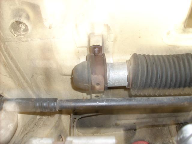

Das ist eine echt unzugängliche Stelle! Ich habe mir das mal bei meiner Rohkarosse angeschaut.
Der "Schraubenkopf" ist rundlich, und sicherlich angepunktet. Von der Fußraumseite ist leider auch eine Verstärkung angeschweißt, so das Du auch von dort schlecht drankommst. Ich habe keine Ahnung wie viel Platz zum Motor hin ist. Ist es möglich die Schraube mittig zu durchbohren und ein Gewinde in den "Schraubenkopf" zu schneiden? Eine rabiate Möglichkeit wäre, die Abbruchstelle auszuflexen und einen neuen Bolzen einzuschweißen. -
#3 hi realist
ja genau so ist es auch von innenraum kommt man ja auch nicht ran,und nur mit drei schrauben gibt es vibrationen in lenkung,hab jetzt irgendwie die schraube rausgeschlagen und von unten zwischen spritzwand und der verstärkung eine schraube durch das loch durchgesteckt
motor mus demnächst raus dann wird es geschweisst da so kaum platz, dachte da gibt es eine lösung auch ohne
schweissen trotzdem danke -
