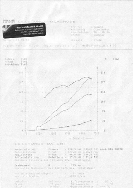

    So zurück vom Prüfstand.Rausgekommen sind 185,6 PS (136,5 Kw) maximales Drehmoment 195Nm. Dazu muss man noch die Lufttemperatur lag bei 55°.
    Aber ich scanne morgen mal den Prüfbericht ein.
    Auf jeden Fall läuft er spürbar besser (lief ja vorher zu fett) Gekostet hat
    es 699 Euro.

    I.d.R. wird bei Normleistungsangaben die Lufttemperatur zur besseren Vergleichbarkeit "rausgerechnet" und hat somit keinen erheblichen Einfluss auf das Ergebnis.
    Ja, scanne das Diagramm mal ein - würde mich interessieren.

    csdragon: Denn Opelclub gibt es nicht mehr.
    So hier nun mal das Protokoll.Noch zur Info Der Motor ist außer der Einzeldrossel und Nocken Serie.Im Winter steht aber noch auf dem Programm den Kopf zu bearbeiten,dann müßte man an die 200 PS rankommen.
