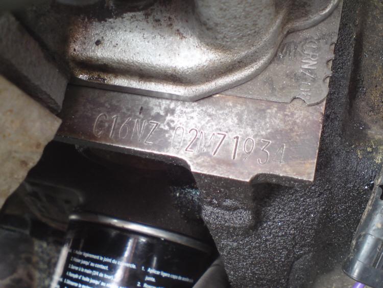

Wie vielleicht manche schon in nem anderen Thread gelesen haben habe ich leider meinen Zylinderkopf krumm gefahren
Hier der Alte Kopf:
Da kein anderer zuhand war und wir schon immermal ausporbieren wollte wie ein 1.6er mit 1.4er Kopf läuft haben wir kurzerhand auf c14nz Zylinderkopf aus einem Astra F umgebaut

#14 Also bisher kann ich mich nicht beschweren,Drehzahl ist stabil,auch im stand und läuft auch rund ohne stottern oder sonstiges!Ob er mehr leistung bekommen hat kann ich noch nicht genau sagen weil ich ihn momentan nicht höher als 2500 bis 3000 umdrehungen fahre weil ich nicht will das die dichtung gleich wieder fliegt,finde aber das er etwas drehfreudiger ist als vorher und im Anzug auch etwas besser!

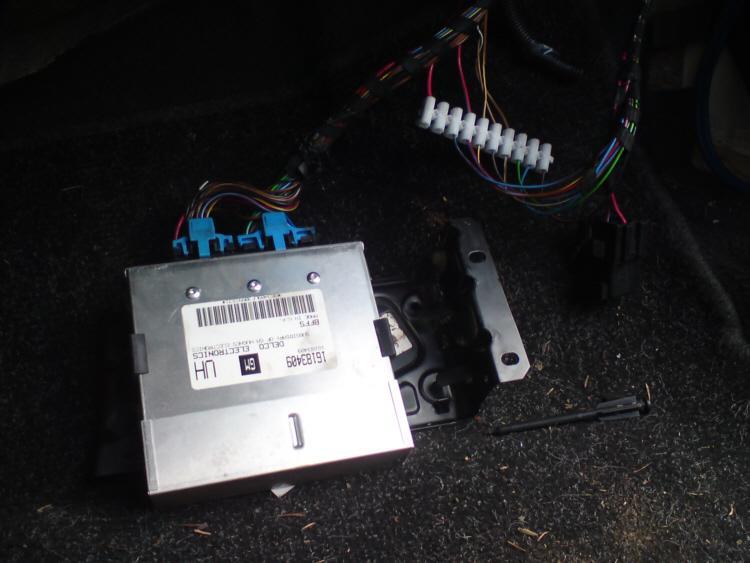

#16 Das war nur profesorisch bis er lief,ist schon alles verlötet und mit schrumpfschlauch isoliert!Lag daran das wir wie oben schon geschrieben einen Astra Kopf und somit auch Motorkabelbaum verwendet haben und der Astra hat das Benzinpumpenrelais im Fussraum sitzen,nicht im Motorraum,Direkt am Steuergerät ist nix geändert bzw mit lüsterklemmen verklemmt!
