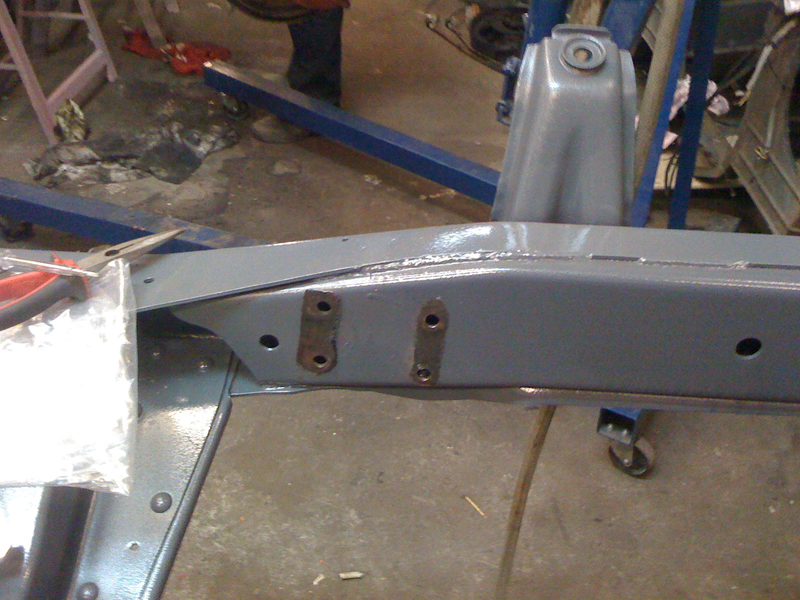

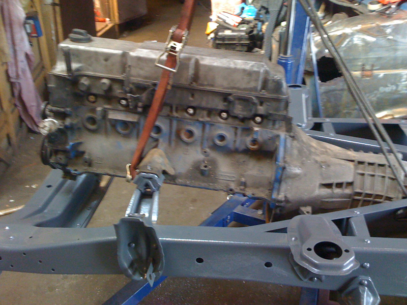

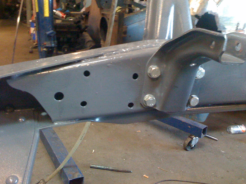

#67 Mittwoch 10. 09.´08
Der Motorhalter ist drin!
War eine riesen Nummer, den anzupassen. Drei mal Motor und Getriebe in den Rahmen gehängt um zu sehen, was alles im Weg ist oder sein könnte. Eigentlich ist das ja kein Problem, Sechszylinder hat es im Blitz ja gegeben aber kein Fünfgang...
... dafür musste der Rahmen dann kurzer Hand dezent modifiziert werden, damit der Motor noch Platz für den Kühler lässt. -
