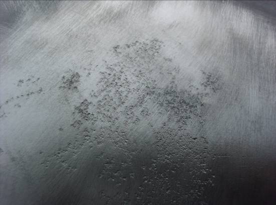

Obwohl rein optisch die Oberfläche nach dem Schleifen recht glatt ist, bleiben trotzdem kleine Poren übrig, die nach dem Verkupfern und anschließendem Anschleifen brutal sichtbar werden. Schleife ich hier noch einmal die Oberfläche, dann bearbeite ich die Stellen um die Poren und ebne so die Poren und die glatten Bereiche miteinander. Dadurch erreiche ich eine noch glattere Oberfläche. Diese wird natürlich noch einmal verkupfert, bevor sie vernickelt und verchromt wird.

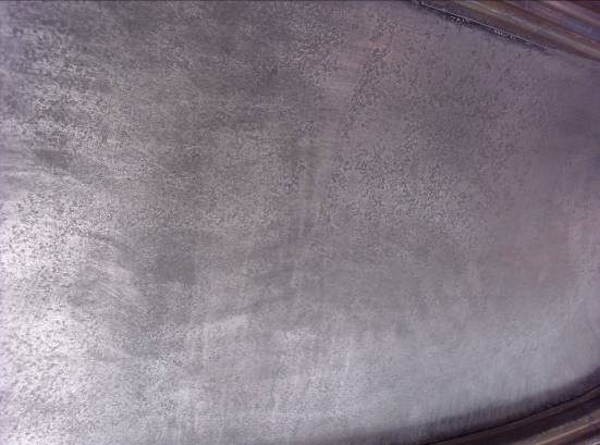

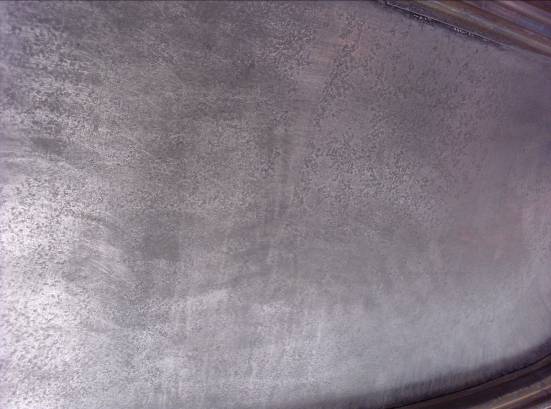

Die Phosphorsäure bekommt man im ebay. Ich habe das Mittel des Herstellers Purux ausprobiert und bin super zufrieden. Ich werde Bilder einiger Teile machen, an denen das Mittel super gewirkt hat und werde sie hier einstellen.
Im Zuge meiner Restauration möchte ich Euch an meinen Erfahrungen hinsichtlich Korrosionsentfernung teilhaben lassen. Ich denke, dass das gerade hier im Forum sehr interessant sein kann.
Ich habe mir sehr viele Gedanken diesbezüglich gemacht und erst einmal das Mittel "Pelox" ausprobiert. Pelox ist laut Hersteller auf Phosphorsäurebasis aufgebaut. Durchaus gibt es nicht immer die Möglichkeit, mit dem Sandstrahlen den Rost optimal zu beseitigen. Und zwar hatte ich den inneren Bereich der sehr labilen Dachhaut extrem stark angerostet. Nachdem ich das Mittel Pelox bestimmt 15mal mittels Pinsel auf die Oberfläche gestrichen habe, neutralisierte ich dessen Oberfäche mit Wasser vollständig und erhielt eine absolut rostfreie vernarbte metallisch blanke Dachhaut. Der einzige Haken, wie ich finde, ist der Preis. Inklusive Versandkosten will man 35€ für einen Liter haben. So habe ich mich weiter umgesehen und 85% Phosphorsäure ausprobiert. Ich bin dermaßen begeistert, weil die Rostentfernung noch intensiver arbeitet und man 7,5 Liter für 36€ erhält. Um die Vernarbungen herum hat man anschließend immer noch stabiles Blech. Was aber ganz wichtig ist, ist das Neutralisieren mit viel Wasser, um die Säure komplett von dessen Oberfläche zu spülen. Danach arbeite ich die Fläche nochmals mit Schleifpapier und Drahtbürstenaufsatz nach. Sicherlich auch mit Arbeit verbunden, aber für mich eine interessante Alternative.
