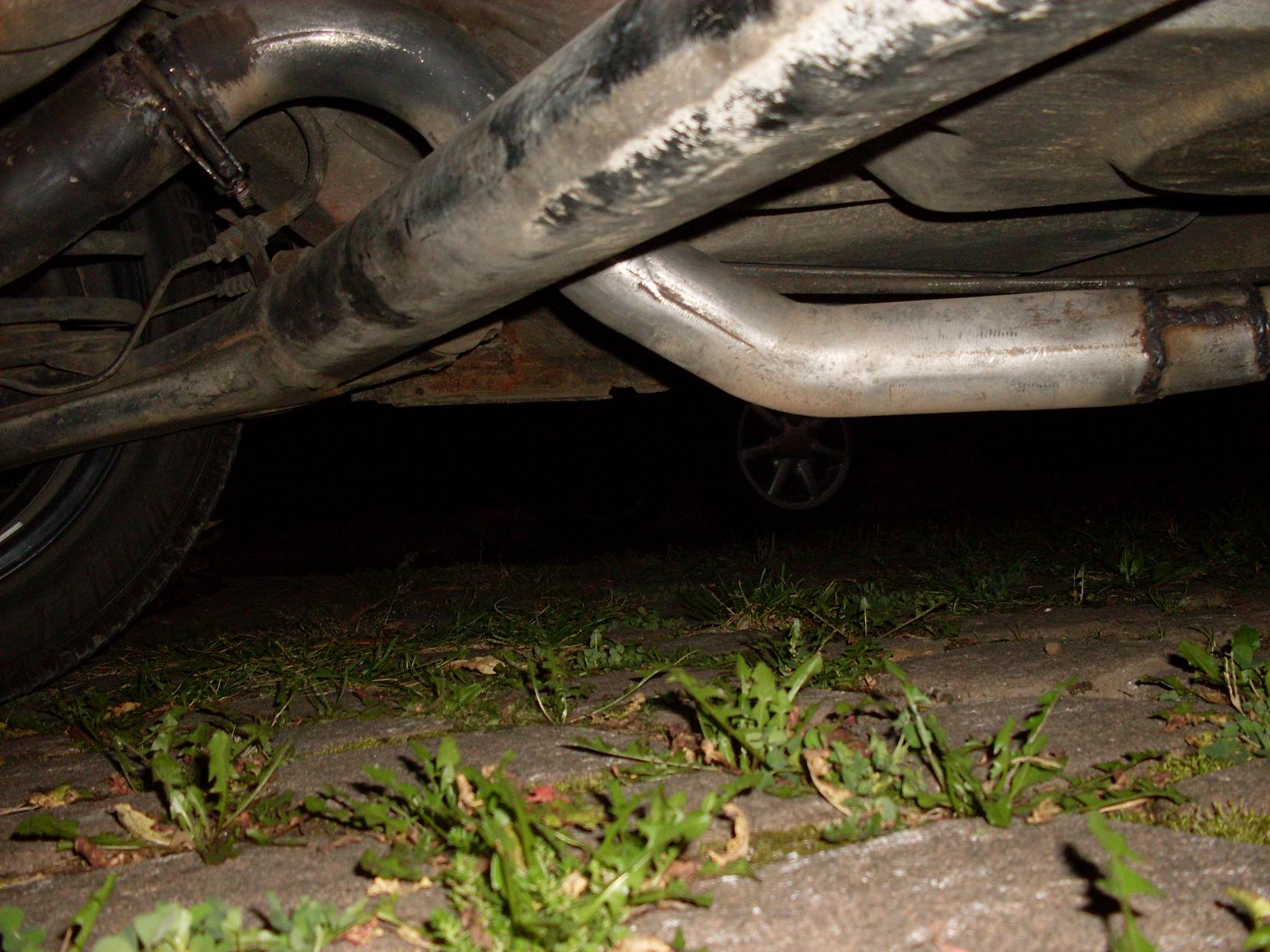

    Doch gibt es hab einen Lexmaul ESD Gruppe A war ein reduzierstück bei welches ca. 20 cm nach dem MSD angeschweisst wird. Dieses Stück geht dann über die Achse und in den ESD. Sorry habe das bild verkleinern müssen glaub aber es geht.
    aha auch gut, so kannte ich es bisher noch nicht. kenn bloß solche reduzierungen.
    gibts beim bekannten auktions haus für ein paar euro.
    Sind jedoch zum anschweißen gedacht was aber keinproblem is, einfach mit der trennscheibe links und rechts 2 längsschnitte machen und mit auspuffschellen verschrauben.
