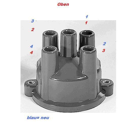

    hab mal ein bild überarbeitet wie er im moment gesteckt ist. vieleicht stimmt meine reihenfolge ja doch nicht?
    1-3-4-2 mein ich war die reihenfolge, bin mir bloss nichtmehr sicher ob mit oder gegen denn uhrzeigersin?
    Verteilerfinger steht wie auf bild auf 1 bei ot stellung
    Am verteiler drehen hab ich wärend der startversucht, sprang aber nicht an.

    japp. Du hast die Kabel genau falschrum drauf. Deine Reihenfolge war schon richtig. Nur hast du auf die Kappe geschaut und dann 1-3-4-2 gemacht rechtsrum. Aber das is keine Motordrehrichtung. Wenn du auf die Kappe schaust läuft der Finger innen linksrum ;)

    Werde mal morgen auf ne kerbe achten. hab zumindest nur in der kappe nen punkt endeckt wo jetzt gerade die 1 steht, und verteilerfinger zeigt bei ot stellung auch nach recht oben. kann mich natürlich auch stark irren, da ich seit 2 jahren nur noch an 2liter motoren gebastelt habe ist seit langen mal wieder ein kleinerer motor.
