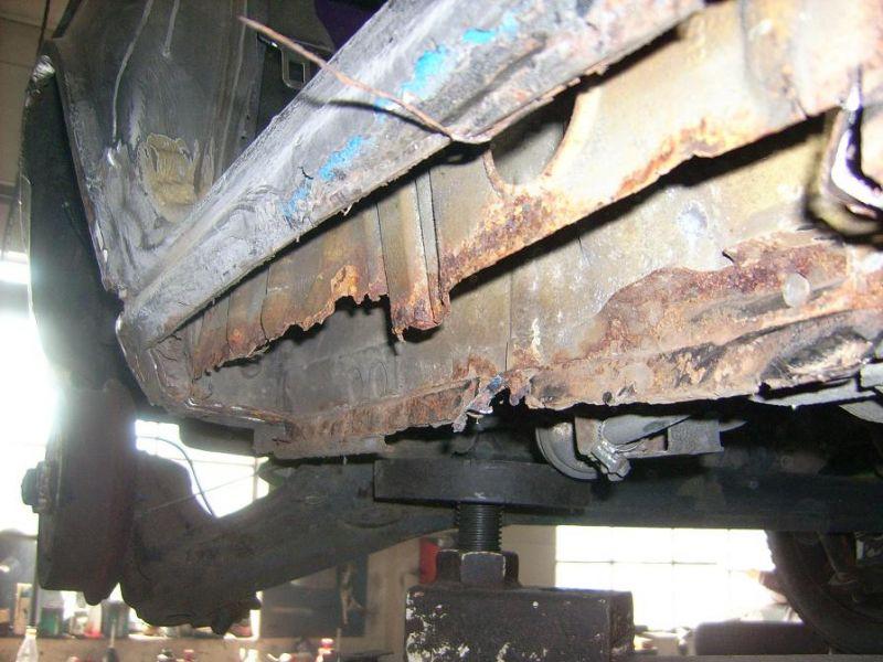

Ja, auch hier wird es kompliziert. Die Karosserie wird so weit es geht überholt. Die Schweller, die ja eigentlich gerade erst neu sind, kommen wieder raus. Die Radläufe kommen komplett raus. Und auch an vielen Anderen Stellen werden neue Bleche kommen. Geplant ist die komplett-Entrostung verzinkung, versiegelung etc.
d.h. Der soll nciht nur entrostet werden, sondern auch vor wieder verrosten geschützt werden. Dazu werden auch die Abläufe des Schiebedaches z.b. neu verlegt.

Hier noch ein paar Bilder, wie mein Kadett wohl immernoch von innen aussieht. Denn die Schweller haben wir erstmal nur da drüber gebraten.
