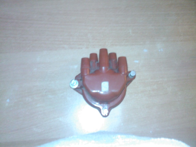

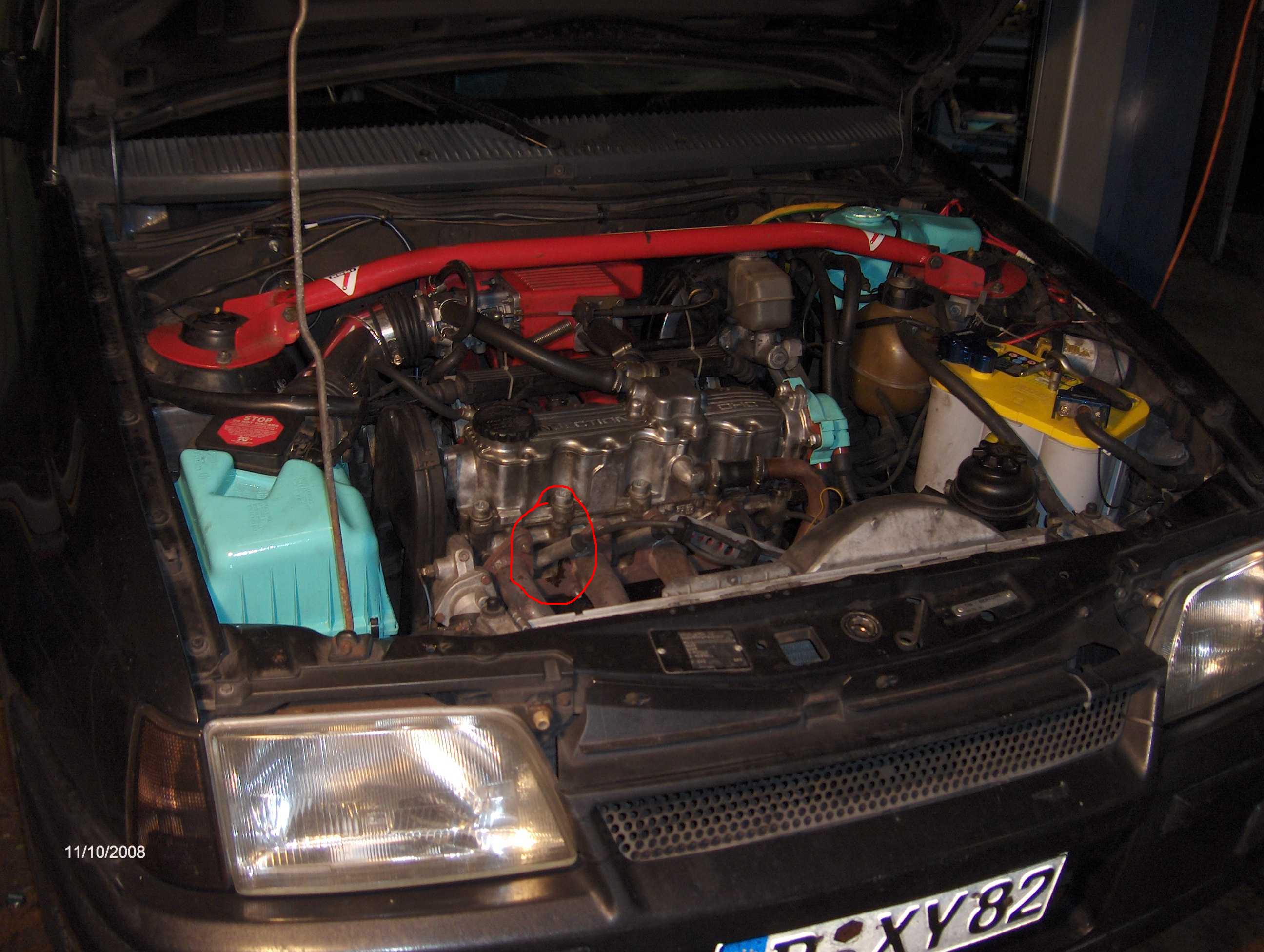

    Also ich hab den Motor Von keo so sieht meiner Auf jeden aus oder ist das egal?
    Der verteiler ist ja aus Kunstoff!
    und nun die Frage, bzw. Bild kann ich den verteiler vom bild an meinen c20ne Motor bauen? weil der den ich noch liegen hab, ist anderes als der Jetzt verbaut ist.
    Aber wenn ich jetzt richtig überlege ist das nur ein Kunststoff schutz bzw wo der verteiler hinein kommt oder?
    Aussen sind se gleich, innen gibts unterschiede .
    http://kadett-forum.de/thread.…id=44671&hilightuser=3165
    Da siehste es, musst den Passenden Läufer zur Kappe haben !
    Die eine hat 4 Stift, die ander 2 Stifte und 2 Schleifkontakte .
    Die mit Schleifkontakten hab ich drauf, hab se nach Schein bestellt, mit Läufer !
    Auf all den Bildern sind die Gleichen Motoren ! :D

    also die Kappe ist eig wie die ausgeführt ist. Bei meinem XE hatte ich auch diese Kappe mit 2 raussehenden und 2 Schleifkontakten. Hab se dann gegen die Kappe mit 4 rausstehenden getauscht mit neuem Finger. Hab damit kein Problem. Und wieso sollte er so weniger Leistung haben? Ist doch wurst.
    Wenn du dir die alte Kappe und die "neue" mit den 4 Stiften anguggst, kannste erkennen dass dort wo normal der Schleifkontakt is die Finger weiter rausstehen und normal nur ein Plastik dran is. Mehr nicht...

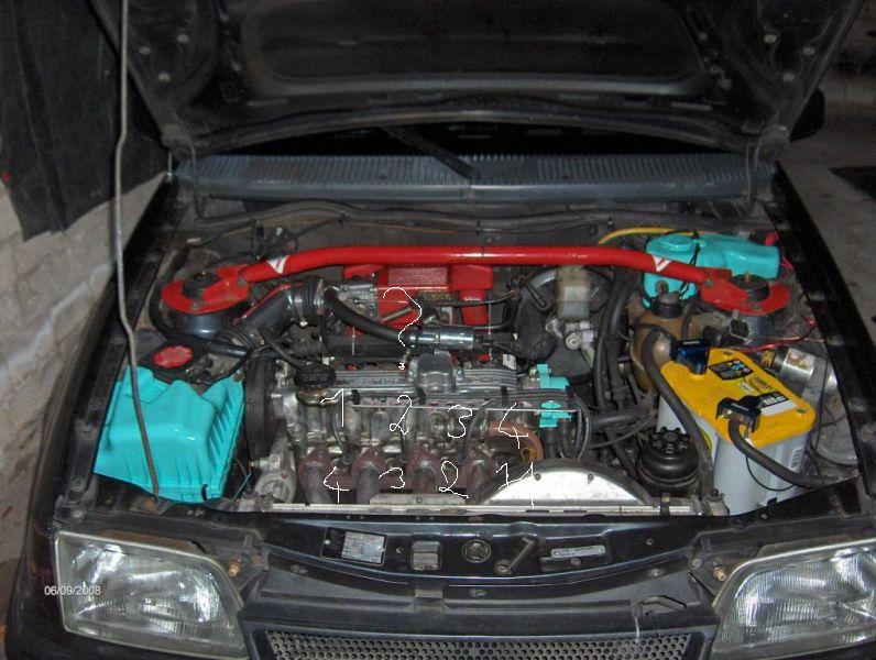

    Hab mir heut die Zündkabel gekauft, und nun müssen die rein bloß weiß ich nicht wo die hin gehört sprich
    Verteilerkappe zur Zündkerze das Blöde ist der Vorbesitser
    (BigMcDonalds) hat die Zündkabel ausgebaut und nun weiß keiner wo was hin soll :stance:
    Hat jemand ein plan oder bild oder kann mir ein Link schicken?
    MFG
    Peugeot FO 51 Bj.90 >50ccm<
    normalerweise steht aufm verteile 1, 2, 3, 4 und zündspule! dann nach der länge 1 das längste 4 das kürzeste von links nach rechts einbauen! bei mir hab ichs so gemacht und hat geklappt!
    Cabrio....was sonst?!
    Stell deinen Motor auf 1 Zyl. Zünd-OT. Und steck dann die Kabel in folgender Reihenfolge in Drehrichtung dess Motors rein: 1 - 3 - 4 - 2.
    Hab da mal ein Bild gemalt. Nur weiss ich leider nicht wo der Finger steht bei Zünd-OT. Aber ich vermute Ihn dort wo die 1 steht. Von dort aus nach rechts 1, 3 , 4, 2.
