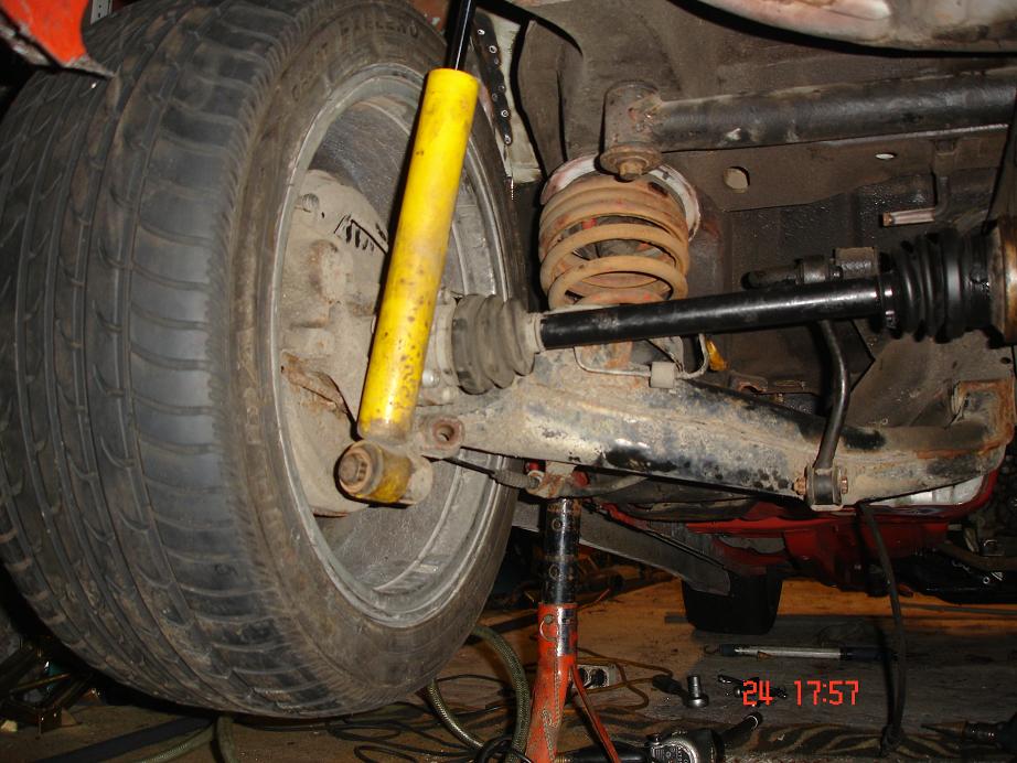

  • #1.007
    ich habe die achse vom vectra ( baugleich mit calli) und die querlenker vom omega.
    wenns mit den calli querlenkern und breiteren platten billiger wäre, wärs ja die bessere lösung.
    wobei ich das auch nicht verstehe. sind die gleichen radlager.
  • #1.009
    sorry, aber das stimmt nicht.
    die querlenker sind für beide varianten ausgelegt.
    beim combi stehen sie quer, bei der limo gerade. und die führung der dämpfer an den querlenkern ist in der linier vom schräg zum gerade stehenden.
    ich habe absolut keinen druck auf den dämpfer lagern.
    hier siehst du schön das der dämpfer in beiden stellungen keinerlei einschränkung hat.
    die selbe befürschtung hatte ich anfangs auch. aber im schlauen buch ( jetzt helfe ich mir selbst) habe ich dann gelesen das es keine rolle spielt.
    bei kadett oder astra achsen geht das ja nicht, da die aufnahmen anders sind. beim omega haben die von opel aber wahrscheins mal mitgedacht.
