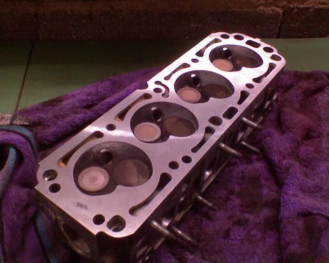

geplanter kopf
#14 @Evil Kadett Replica
Kann dir noch keine daten von denn brennräumen geben, hab heute angefangen benzin reinzuspritzen und befor die kammer voll war hab ich gesehen das des zum Einlassventiel wieder rausläuft, werd jetzt morgen die neuen Ventiele einschleifen und dann weis ich mehr.
und mit der haltbarkeit wegen mehr druck mach ich mir bisjetzt keine sorgen, denk das wird schon ne weile halten.
Gruß Stefan
#15 ZitatOriginal von manuel
Ja genau das ganze ohne Klopfreglung und das ding geht ganz ordentlich dafür das es nur nen NZ Motor ist!!!!!Dann hoffe ich aber doch das du mind Super+ tankst...
EDIT: und das N uns dem NZ kanste dann jetzt schon mal Theor. Streichen denke eher das er bei mitte X ist würde aus dem Bauch raus sagen so um die 11:1 bei 14/10 geplant
