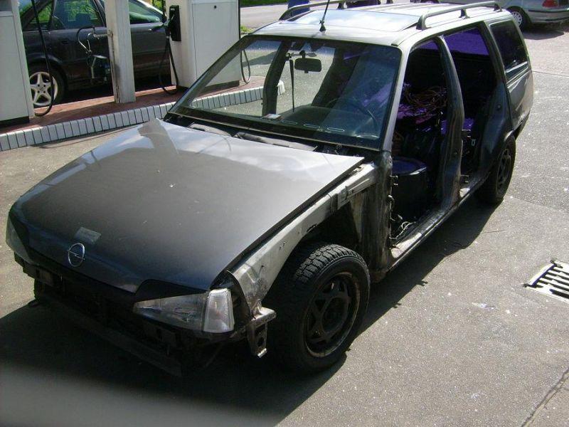

    Ohne Stoßstangen, Kotflügel und Motorhaube geht es ja noch, sind ja nur 700m innerorts oder so, aber so eine Aktion wie damals beim Caravan, ohne Türen, Sitze und Sicherheitsgurte auf einem großen Mörteleimer...
    Muss nicht sein ^^
    Sah dann so aus:
