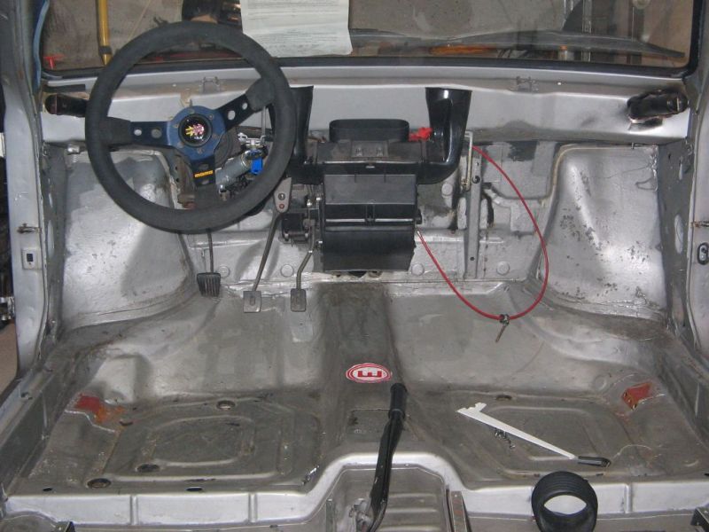

    So sieht er im Moment innen aus

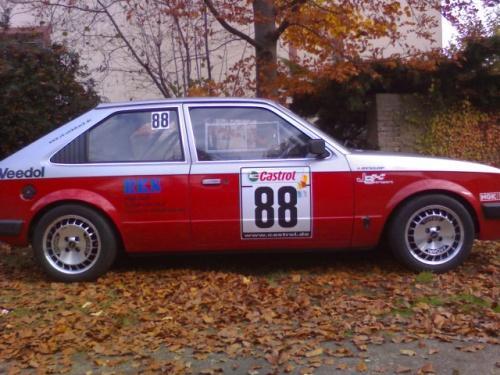

    Aussen sah er so aus wird aber neu gelackt
    Gemacht werden muss noch
    Käfig schweissen

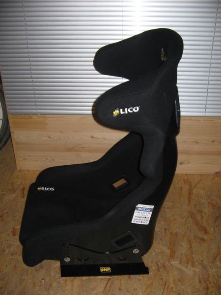

    Sitzkonsolen bauen (das is der Sitz)
    Dann auf Seilzugschaltung umbauen :D
    Motor issen 1.8 ter Rumpf und der Zk vom XE
    Getrieb F20
    Der Kabelbaum wird komplett neu gemacht .
    Is alles in PU und Unibal gelagert auch die Dome usw.
    Löschanlage und sontiges Sicherheitszubehör muss auch noch eingebaut werden.
    Also noch ein wenig Arbeit
    Werd dann ma wieder berichten wenn der Käfig geschweisst ist.

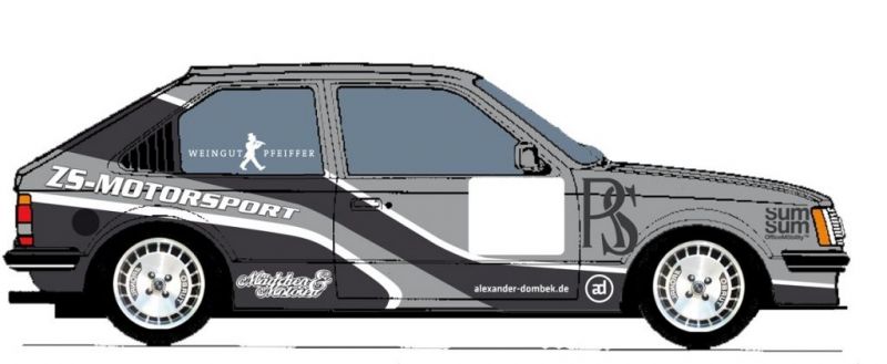

    Der Entwurf für die Lackierung ist fertig.
    So wird er dann ma aussehen :P
    Kannst gerne nen Vorschlag machen :D
    Allerdings müssen die Sponsoren drauf ,die Startnummerntafeln,Platz für Pflichtwerbung und
    die Farben sollte so bleiben wie sie sind. =:|
    Nehme alles an , darf halt nur nix kosten :nono:

    Also ich finde den Entwurf extrem geil, wenn das in echt genauso wird haste nen echt schicken Renner!!
    Daumen hoch!!
