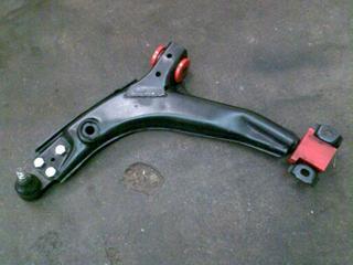

			#2 Moin Moin, Kadett-D und Kadett-E haben unterschiedliche hintere Querlenkerbuchsen.
 Mir ist auch schon aufgefallen, daß die Hersteller dieser PU immer angeben, daß die Teile sowohl beim Kadett-E als auch beim D passen.
 Tun sie aber definitiv nicht.
 Das kann man denen auch erzählen, das interessiert die gar nicht :stance:Das Thema hatten wir vor einiger Zeit schonmal.
 Hatte da mal Bilder gepostet: Oben; Kadett-E
 Unten: Kadett-D  Der "alte" Thread: Halterung/ Querlenker...
			#4 ebend nicht, weil der lochabstand der schelle dann nicht zur karosse paßt. loch aufschleifen wäre ne option, aber dann heißts aufpassen, das der bund der schraube nicht auf dem radius aufreitet, denn wenn sich das verkeilt, und dann setzt, is der ganz kram wieder locker. drum kriegt mein GTE an der stelle auch unibal
			#8 ZitatAlles anzeigenOriginal von Schleifer
 Bei meinem GTE haben die E - Teile auch nicht gepaßt. Eine Alternative wäre, die E Kadett Powerflexlager sauber mitm Messer auf Maß schneiden.Booohr ey... schon mal versuch den knüppelgümmi zu schneiden???? Hab es zum schluss in der fräsbank eingespannt und mm für mm abgefräst. Gibt zwar sauerrei hatte aber keine e-schelen grifbereit.
			#9 Hatte das Problem auch!!!
 Habe meine mit der Flex und ner Fächerscheibe passend gemacht, geht super gut und lässt sich super in Form bringen, is halt ein wenig Anpassungsarbeit aber geht...
 Hab dann beim Reindrücken der Lager diese vorher ganz dünn noch mit Sikaflex bestrichen um evtl. Unebenheiten auf der Aufliegefläche auszugleichen...
 Das mit den E-Schellen hat bei mir nicht gepasst, da gibts aber auch unterschiedliche (angeblich)!?
