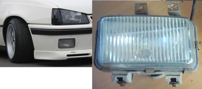

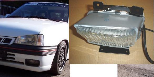

    Soweit mir bekannt ist gibt es 2 verschiedene Nebelscheinwerfer ausführungen fürn Kadett (1x Gsi und 1x alle andere)
    Einziger unterschied bei denn nicht GSI schürzen ist das du für die z.B Frisco front noch einen rahmen rum brauchst der nicht leicht zu finden ist (suche auch schon länger)

    Es gibt 3 Versionen der Nebelscheinwerfer:
    GSi, vor Facelift und nach Facelift, wobei es da auch noch kleine Unterschiede gibt. Die Grundform ist zwar gleich, aber die vom Frisco haben z.B. noch einen Metallbügel an den unteren Haltern, da die Frisco Schürze ca. 2 cm tiefer ist als die normale.
    Die von euch erwähnten Rahmen sollten nicht das Problem sein, die kosten 2,61€ neu bei Opel ;)
    Glaub der untere halter wird nur eingeklippst.
    Wie bei eurem FOH gibts die rahmen noch?
    War schon bei 4 händlern bei uns in der gegen, immer die selbe Antwort nicht auf lager und nichtmehr lieferbar.
    Das selbe wurde mir auch bei Opel Classic Parts gesagt.
    Jung
    Dynamisch
    [blink]Erfolglos[/blink]
    Vielleicht kommst du ja mit den Nummern weiter:
    Blende: 90243821, 90243822 je 2,55€
    Schelle: 90243871, 90243872 je 1€
    Schelle (8x): 90340005 je 0,30€
    Wobei der Preis der Rahmen wohl schwankt, ich hab hier einmal 2,55€ und einmal 2,61€.
    Sollte aber alles noch bei Opel und OCP lieferbar sein.
