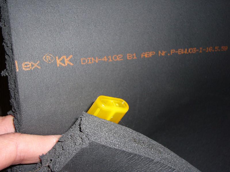

    Moin.. o)
    Ich habe heute morgen plötzlich beim Aufräumen den angesprochenen Dämmstoff
    in der Hand.. o) Hier mal ein Foto.. durch den Rest des Aufdrucks habe ich auch
    gleich Infos im Netz dazu gefunden: Meine Matte hat die Bezeichnung Kaiflex-KK
    mit DIN-4102 (ist irgendwie eine Bau/Brandschutzverordnung).
    http://www.kaimann.de/de/produ…&print=productDescription
    Von den Eigenschaften wie schwer entflammbar, temperaturbeständig etc., passt
    das Zeug wirklich ganz gut, denke ich. Gibt es sicherlich noch von anderen Her-
    stellern.. aber mal so als Anhaltspunkt!
    Kann man auch gut im Innenraum verbauen, wenn es brennt, fängt der Stoff nämlich
    nicht an zu tropfen, das ist bei normalen Schaumstoffen nicht gegeben. Wer will
    schon beim Kabelbrand dann auch noch heisses flüssiges ölähnliches Zeug auf die
    Beine kriegen ?!.. o) Gibt nämlich sonst ganz hässliche Narben, mir ist brennender
    Schaumgummi mal auf einen Finger getropft, ist immernoch zu sehen.
    Schönen Sonntag,
    Rob.
    EDIT: Müsste es im gut sortierten Baustoffhandel geben. Kleiner Nachteil: Der Preis,
    wenn ich die Liste im Netz sehe, kostet 1qm davon ca. 90 EUR !!!.. o))) Man, da habe
    ich ja richtige Schätze hier liegen.. o)
