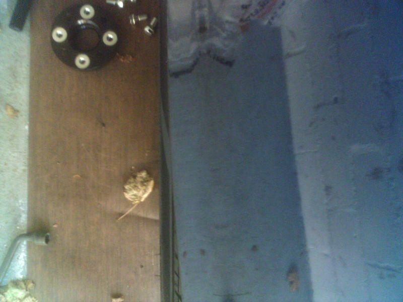

    diesen sommer kommen übrigens wieder ronal's aufs cabi, hab die gerade gestern abgeholt, bewusst wieder et28.
    den ersten satz fahre ich jetzt auf dem 16v, hinten zusätzlich mit 20mm distanzscheiben pro seite (=et08 )
    und so hat das ganze auf dem cabrio mit den 2cm distanzscheiben ausgesehen (also et08 mit gebördelten radläufen), wäre also mit etwas ziehen auch möglich:
