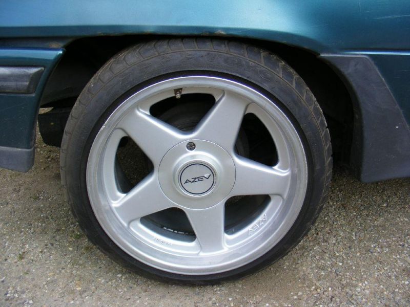

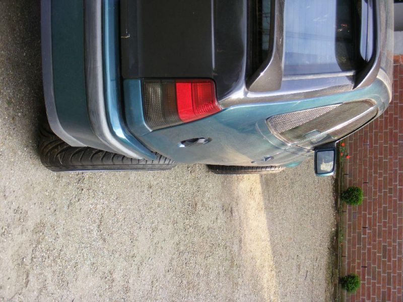

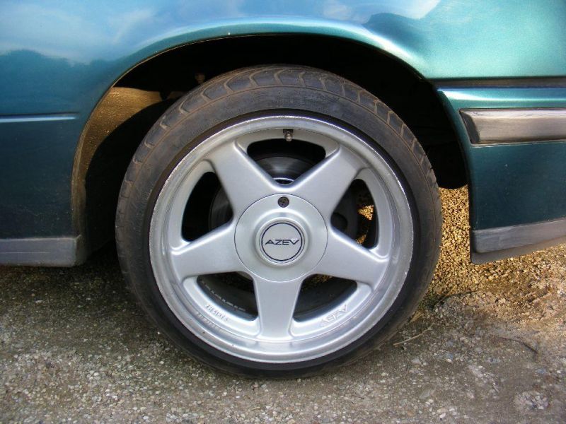

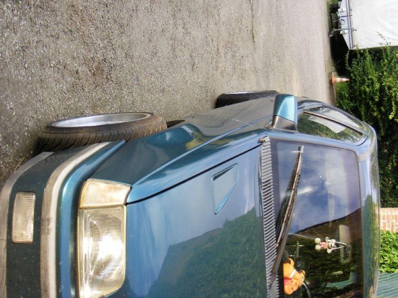

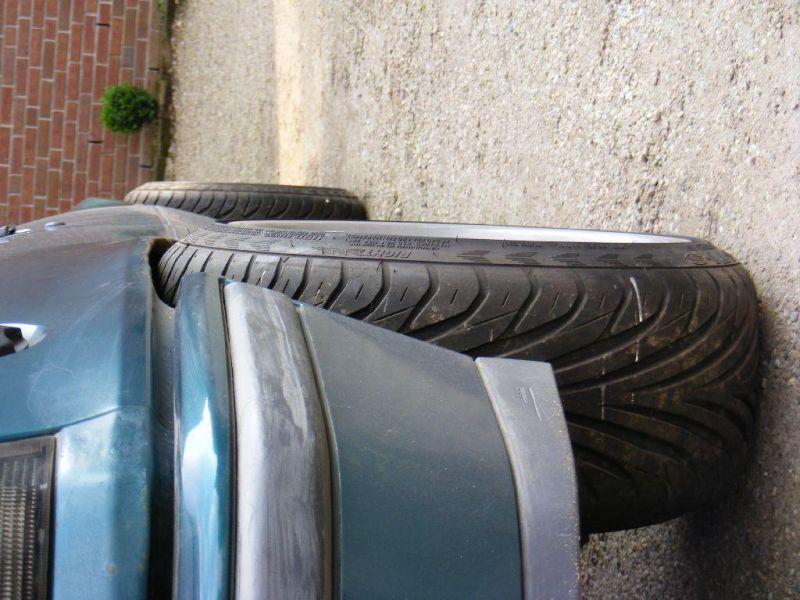

z.B. Azev-A 9x16 ET15 mit 215/40ZR16 Reifen (ohne Spurplatten) sieht bei einem Kadetten mit Serienfahrwerk und unbearbeiteten Radläufen so aus:
VORNE (Beifahrerseite) :
HINTEN (Beifahrerseite) :

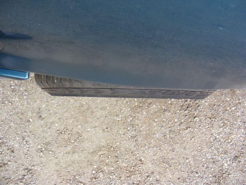

Sonstige Ansichten :
...ganz ehrlich, ich hab die nur mal zum Test drauf gemacht, gefahren bin ich damit keinen mm, da die leichteste Bodenwelle die Reifen in die Radhauskanten gerammt hätte (wie gesagt, Serienfahrwerk).
