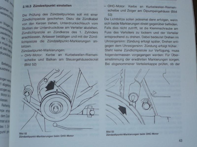

Nun meine Frage:
Den Verteiler kann ich ja komplett im Motorgehäuse drehen. Woher weiss ich wie der gedreht werden muss, sprich ist jetzt schon was verstellt?
Die Lage vom Verteilerfinger muss ja gleich sein, auf Grund der Nockenwelle (ausser 180° verdreht).
Na gut dieser Unterdruckpilz ist oben aber sonst irgendwelche Hilfen?
Wie kann ich die Zündung checken?
Danke für die Tipps.
