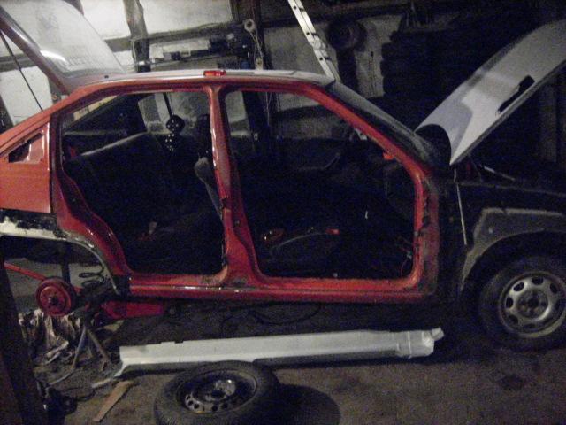

Was muss denn alles am Wagen gemacht werden?
#4 erstmal beide radläufe hinten lins aussen rechts innen und aussen. Endspitzen beide schon hinter mir. Einstieg rechts komplett wie du schon siehst liegt er schon daneben.Motor ist schon komplett neu abgedichtet soll aber nächsten winter weichen!!
Böser blick ist schon dran Motorhaube ist auch schon grundiert,vordere Radkästen sind schon fertig und schon konserviert.
Noch viel arbeit aber wie schon gesagt will ich damit am 24-26.4.09 nach bohnhorst fahren!!! -

#8 War heute ja wieder fleissig dabei.
Erstmal die Einstiege aufgemacht um zu schauen wie schlimm es ist ......................... Naja die Kante wo mann das neue Blech unten normalerweise ansetzen Kann ist teilweise weggegammelt.
Also auch neu machen hab ich mir schon gedacht aber echt hart.
Federteller nachgeschaut aber habe ich noch mal Glück gehabt nichts durchgegammelt nur ein bischen flugrost aber auch gleich entfernt und neu konserviert.Habe gerade gemerkt das ich meine kamera in der halle gelassen habe aber stelle morgen abend gleich die bilder ein sieht echt übel aus aber wir sind ja nicht von vorgestern. Habe Hilfe von meinen Kumpel bekommen Der Rattenfänger auch ganz frisch hier im Forum, wie gesagt Bilder gibts Morgen aber erst spät weil wir morgen LAAAAAnge schrauben werden!!!!!!

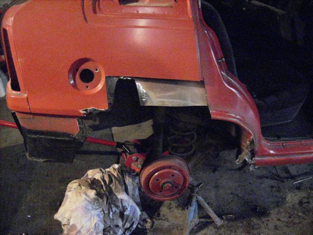

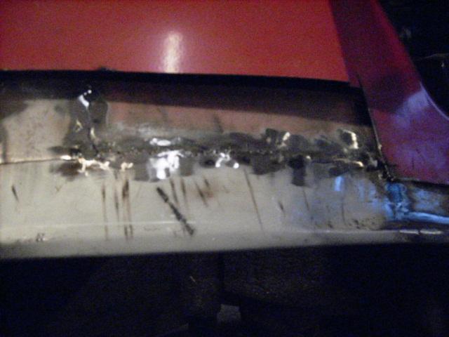

Endlich wie versprochen neue Bilder.
Innenradlauf:
Danach Aussenradlauf:
Danke noch mal an Christian den RATTENFÄNGER für die vielen Schweissarbeiten!!!!!
