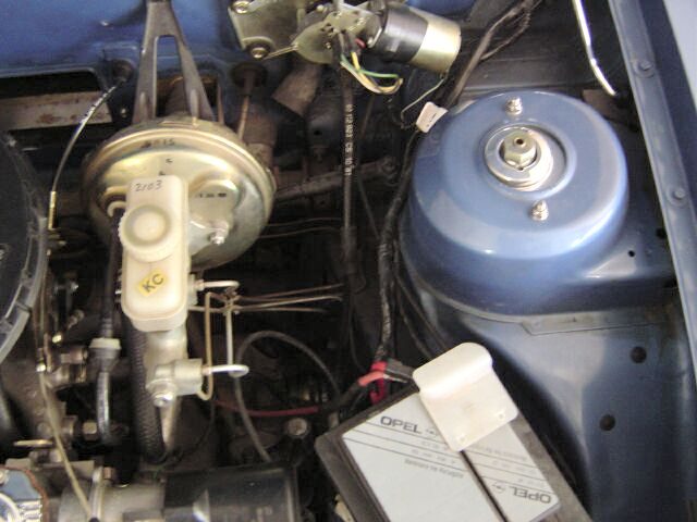

Da es immer schwieriger wird, passende Erastzteile für unsere Schätzchen aufzutreiben, wäre es doch interessant, ob auch Teile anderer Opelz beim D passen. Mich würde momentan aus gegebenen Anlass interessieren, ob die Domlager des Kadett E auch beim D passen. Oder vielleicht von einem anderen Modell??? Wer hat da schon Erfahrungen gemacht?
Passen die Domlager des E beim D???
#4 Schau mal bei http://www.timms-autoteile.de rein. Dort gibt Renndomlager mit Uniball-Gelenken. An die originalen ist mittlerweile sehr schwer ranzukommen. Habe auch ca. 2 Jahre gesucht.
#5 ich hab die exzentrischen von timm drinne, da wird nix mehr kaputt, kein gummi mehr, der spröde werden kann, kein kugellagern, das ausschlagen kann
und die unibal-einsätze gibts einzeln, is ja quasi ein normteil
angenehmer nebeneffekt: die teile bauen ca 20mm flacher als serie, was zusammen mit E-beinen nochmal mehr tiefgang bringt, auch ist das handling viel direkter
#7 tja besser die als kaputte
der teller is aus dem vollen gedreht (daher auch der preis) das unibal-lager is von unten eingepreßt und mit nem seegerring gesichert
das sind motorsportteile ... noch fragen???
aber was willste sonst machen
du kannst auch die dome aufschneiden, damit die E-lager passen, aber dann komm ich persönlich hoch, und dann :stock:
