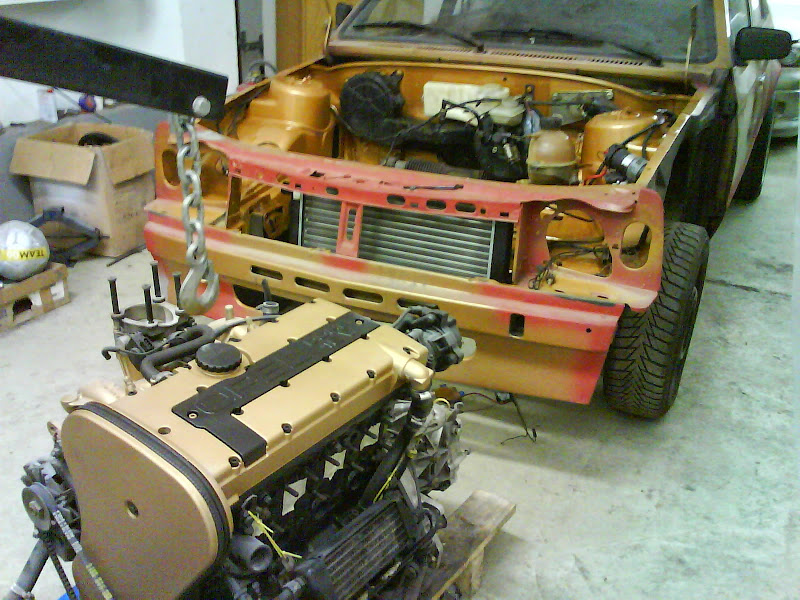

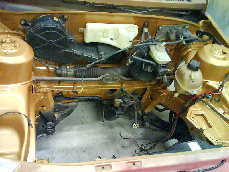

#24 so, jetz die versprochenen bilder:
hier noch ganz jungfräulich nachm lackierer.
sind zwar 2-3 fehler im lack aber wurst.
sollte ne funktionslackierung werden und keine schönheits-op!dann hab ich vorgestern angefangen die ersten teile zu verbauen.
hinterer motorhalter vom kadett E GSI C20NE, stabi vom 16V, umgeschweiste schaltumlenkung vom 8V, 22 bkv, 22 hbz, 3/20 bdm, neuer kühler vom 1.3 d-kadett.und heut gings endlich richtig los!
kraft meines mir verliehenen amtes erkläre ich euch zu karosse und motor, sie dürfen die karosse nun küssen.so, bin jetzt auf eine weise glücklich das er drin ist, aber auf der anderen seite bereitet es mir doch magen-schmerzen.
irgendwie kann da was bei mir nicht stimmen oder ist es normal, dass ich am linken längsträger (fahrerseite) nur 5mm luft zum getriebe habe & am rechten längsträger (beifahrerseite) nur 4mm luft zur halterung der LiMa sind?ich habe als getriebehalter den d-gte und als rechten motorhalter den vom kadett e gsi c20ne verbaut.
er hängt auch ganz gerade und waagerecht drin, da gibts nix zu meckern, nur dacht ich ni, dass es mitm xe so eng wird im D!
vielleicht hat ja jemand nen rat?
ich hoffe ich brauch den nicht mehr ausbauen?
war echt nen akt den sauber rein zu bekommen.
obwohl ich doch leider paar lackplatzer verursacht habe.naja und als nächstes übel kommt jetz der ganze kabel-wirr-warr auf mich zu.
und paar neue schläuche brauch ich auch, da der vorbesitzer diese größten teils einfach durchtrennt hat anstatt sie zu demontieren.sind halt auch noch viele fragen offen, aber die stelle ich wenns soweit ist.
mal sehen was die nächsten tage so kommt. -
