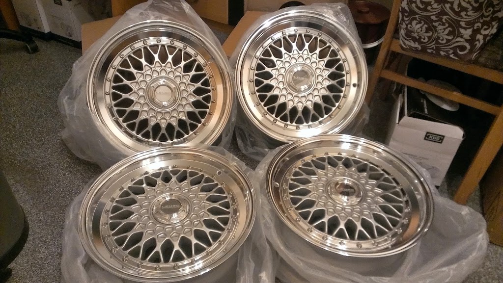

    Da ich aufm E ja jetzt doch größere Felgen habe und dort nun eine größere Bremsanlage Einzug erhalten wird und dem zu Folge die kleine neue V6 Anlage über ist, so wird diese nächste Saison im D Einzug erhalten.
    Habe schon alle Komponenten dafür zusammen.
    23er HBZ vom V6, Verteiler vom Corsa C (neu bei Opel 14,24€), 280er Meriva Scheiben, Zentrierringe von MTech, Bremsbelag für die 284er.
    Wird aber erst später verbaut, wenn im E die neue Anlage drin ist.
