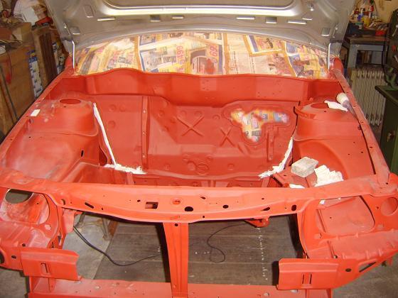

    Will mich mal wieder zu Wort melden. Also was bisher geschaftt wurde, ist das die Nähte vom Motorraum neu abgedichtet/verklebt wurden. Ein wenig gespachtelt wurde auch schon :D

    So nun mal zu meinem Caravan. Der Motoraum wurde wie erwähnt mit Dichtmasse oder wie sichs jetzt genau nennt versiegelt.
    Beide Seiten versteht sich^^
    Gespachtelt wurde auch schon ein wenig:

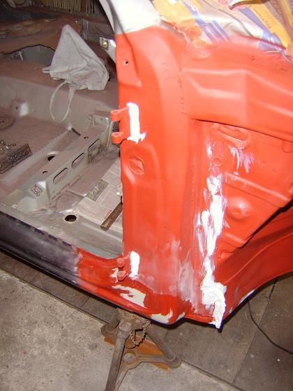

    Ja gibt einiges neues, vieles sind zwar Kleinigkeiten, aber es bringt einem ja alles ein stück näher ans Ziel. Also linke Seite ist A & B-Säule fertig gespachtelt. Hier stellvertretend die B-Säule:

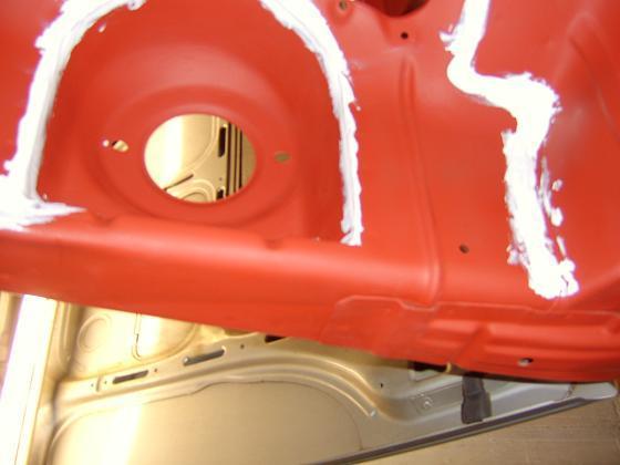

    So der andere hintere Rahmen, also hinten rechts gesavt:D Alles schön dick eingeschmiert:
    Jetzt hab ich nur noch ein Problem was gelöst werden muss. Wie Save ich den hinteren Teile des Rahmens. Iwas wird mir wohl schon einfallen. Eine Idee habe ich auch schon:P

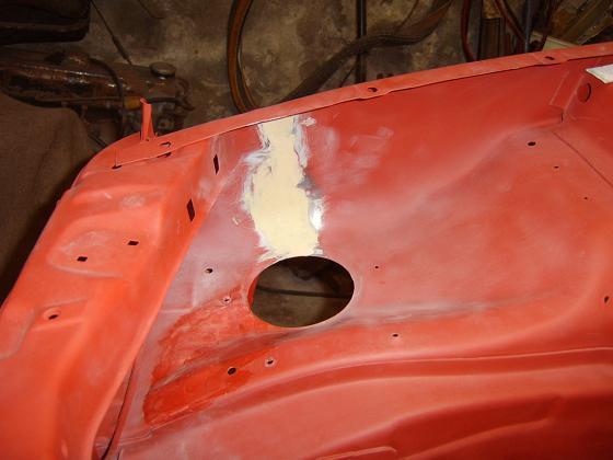

    Dann ist das Blech für den hinteren linken Rahmen "grundiert" worden:
    Wie gesagt ich plage mich ja mitm Unterbodenschutz rum. Halt einmal entfernen und wenn Rost da ist beseitigen. Hier ein paar Bilder:
    So und wo ihr über der Reserveradmulde das Grau / Rot seht kommt der Träger / Traverse wieder hin. Hoffe das das bis zum Wochenende klappt.

    Sieht richtig nach Arbeit aus!.. o) Das Teil auf der Tischdecke soll wieder ran ?! Das ist ja am Rand so knusprig ?!
    Und von wo ist das überhaupt, kann ich gar nicht zuordnen.. ?! o) Und den U-Schutz, wie und womit haste den
    runtergeholt ?! Mit Flexbürste nicht, oder ?! Sonst wäre der Lack ja auch ab.. hattest Du das strahlen lassen ?!

    Das Teil was du so als knusprig bezeichnet hast kommt auf die andere Seite wo den unteren Teil des hinteren Rahmens zuerst "gesavt" wurde. Denk mal so auf Seite 6 könntest du das finden. Also der Rand wird noch erneuert, weil da lohnt sich gar nix mehr, außer erneuern^^.
    Den U-Schutz hab ich mit nem Brenner schön warm gemacht und dann mitm Spachtel & Messer entfernt. Die letzten Reste hab ich mit Benzin & nem Lappen runtergeputzt.
    So nun zum neuen. Das Schiebedach wurde rausgenommen, wegen Funkenflug beim Einschweißen der Querträger und dem Halter des Tanks.
    Dabei dürfte wohl neuer Rost zu Tage gekommen sein. Bin mir da aber nicht sicher, weil ich erst die Arbeit erledigt haben wollte. Werde das die Tage mal nachschaun. Weil Morgen ist der erste freie Tag meines Urlaubs. Fahr nach Osna:D bissel shoppen.
