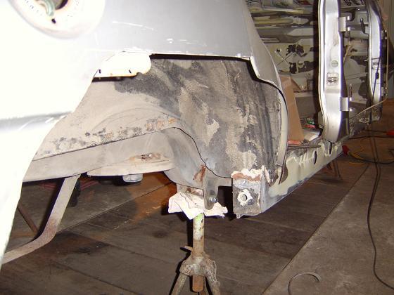

    So war am Wochenende wieder ein bischen aktiv :rolleyes:.
    Also haben das Stabilieserungsblech herausgetrennt. Was mich gewundert hat, da warn von unten noch zwei stellen ohne Rost 8o. Stell noch einmal ein Bild mit Stabi-Blech & einmal ohne rein, nachm Motto vorher nacher :)
    Dann kommt der Akt mitm Dängeln und Anpassen des neuen Bleches. Dazu ein paar Bilder. Haben uns ne Schablone angefertigt und dann zugeschnitten. Ein paar Fehlende Bleche eingeschweißt usw. Das letzte Bild zeigt den derzeitigen Stand des Bleches.
    Morgen gehts weiter hoffe ich bekomme das Blech fertig und kann dann beim "restaurieren" des Rahmens anfangen.

    Ach so das Blech wird nur vorübergehend eingesetzt,
    ich dachte es bleibt drin.
    Man oh man, da macht aber jemand saubere Arbeit!
    Hast Du mal ein Bild für mich wie Ihr den Karren aufgebockt habt, damit sich nichts verzieht und man trotzdem überall an kommt?
    Das wäre mir eine große Hilfe. Besonders weil ich wohl die Schweller noch in angriff nehmen werden muß.

  • #57
    Also das angeferitge Blech kommt ganz zum Schluss wieder rein. Wirste dann später genau sehen können wo es reingekommen ist.
    Klar kann ich dir da ein paar Bilder reinstellen. Wenn dir das bis zum we reicht, Wenn du Glück hast schaff ich das vll sogar schon Morgen.
    Aber kann dir ja schon mal sagen was du benötigst bzw was wir genommen haben.
    4x Böcke
    4x Schrauben
    & ein paar mehr Muttern
  • #59
    Dann mal ein Einschnitt in der Fotostory^^
    Extra für den Rostdoc :D
    Habe leider nur eines von Hinten gefunden.
    Vorne haben wir da wo der Dreieckslenker reinkommt und verschraubt wird ne schraube durchgesteckt. ein paar mama's drauf und den bock da dann drauf gestellt. fast wie hinten. vll mach ich am we die schraube da nochmal rein und da dann ein Foto von. ist ja ne kleinigkeit
