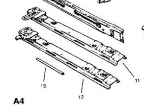

  • #13
    Ich weiß jetzt nicht welche Teile Du genau mit den Nummern 31, 32 und 9 meinst, aber es klingt so, als meinst Du das Richtige.
    Die beiden äußeren Stummel weg und stattdessen die komplette Strebe einbauen.
    Die Querlenkerstützen sind meines Wissens nicht extra abzuändern. Ich kenne jedoch zwei Versionen, die "normalen" sind sicherlich
    bei den Standard-Kadetten verbaut und die Verstärkten, welche vielleicht beim 16V zum Einsatz kammen. Bei denen ist noch ein extra
    Blech über den Knick in der Mitte verschweißt (von außen eindeutig zu sehen).
    Die Verstärkten habe ich bei OCP bekommen, aber damals nicht extra bestellt. Dass es hier Unterschiede gibt, weiß ich aber seit dem.. o)
    Achja, für die GSI-Querlenker musst Du die Stützen dann noch auf ich glaube 14,2mm aufbohren, aber nagel mich mit dem Maß nicht fest.
    Kann auch sein, dass Du schon die großen Bolzen drinnen hast, dann sind die Löcher groß genug.

  • #17
    Hi
    Wieder mal dieses Thema wegen der Kühlertraverse, kann mir jemand die Teilenummer des Teils Nr. 9 auf den Bildern sagen??? Da ja der Leidinger Online Shop noch offline ist werde ich ihn mal anrufen müssen und bevor ich ihm Stundenlang erkläre was ich haben will wollte ich ihm die Opel Vergleichsnummer sagen.

  • #20
    Sorry für's Ausgraben des alten Themas.. aber hier passt die Frage perfekt rein.. o)
    Ich suche die Teilenummern der beiden abgebildeten unteren Traversen..
    Wäre sehr erfreut, wenn jemand die Info parat hätte.. danke!.. o)
