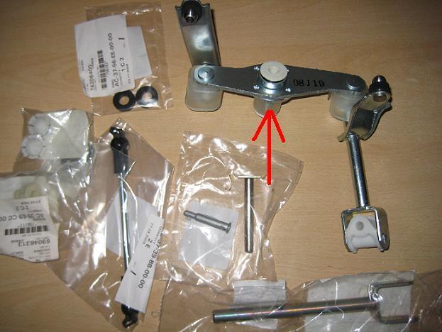

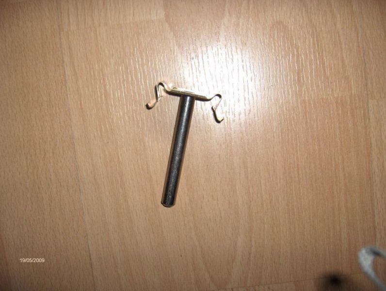

    Das Teil wollt ich raus haben, aber oben die Spange is ab, und der Bolzen noch drinne . ;(
    WD40 is druff, aber bekomm den Rest net gut gepackt .
    Einer ne idee ?
    Da hilft nur den unteren Teil zu zersägen .

    Meinste das mit unterem Teil ?
    Da wollt ich ja eh, die Schaltwegverkürzung rein tun .
    Aber meinste, wenn ich das zersäbel, fällt da alles auseinander ?
    Ich denke schon das man unten zersägen musst .Weil der Stift gammelt ja ganz unten fest.Bei der Spange bricht ja oben der BÜgel weg,und ausbohren würde da auch nix bringen.Die Lagerbuchsen gibts ja noch einzeln zu kaufen.
