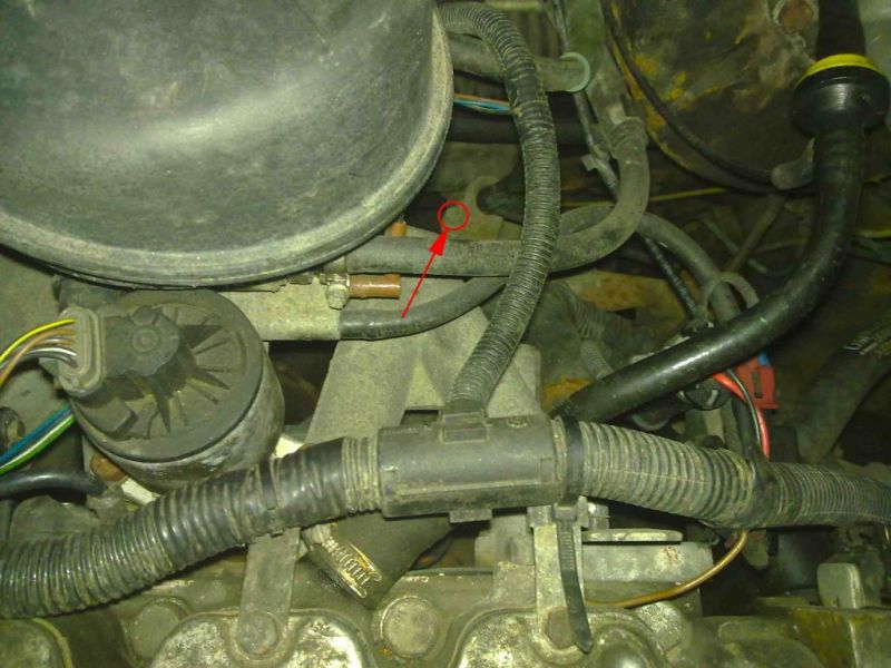

#5 An dieser Schraube im Motorraum wird die Schaltung eingestellt....
Ich bin dabei so vorgegangen das ich den Ganghebel paar mal ganz vor und ganz zurück bewegt habe (bei gelöster Mutter) ich dann genau die Mitte gewählt habe und den Ganghebel so fixiert.Dann den Ganghebel ganz links und ganz rechts bewegt. Danach den Hebel Gefühlsweise auf ein Drittel nach links gestellt und die Schraube im Motorraum wieder angezogen. Aber der Gang im Getriebe muss im Leerlauf stehen. EIgentlich ganz einfach zu testen. Die Stange vom Getriebe ganz raus, dann ganz rein und dann die Mitte davon. Merkt man recht schnell wo die Mitte ist...
