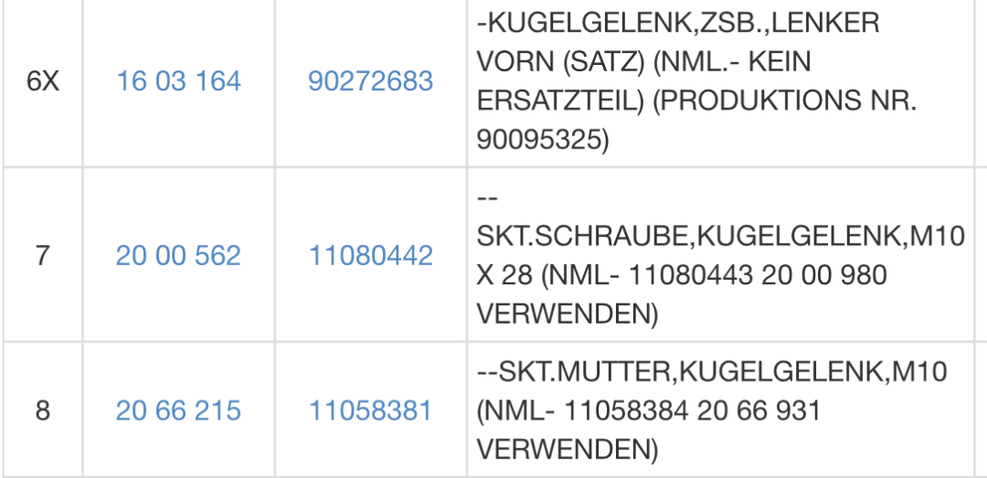

Alles anzeigenNormaler sind immer die passenden sechs Schrauben für beide Gelenke dabei. Du solltest die Wsre reklamieren.
Laut Teilekatslig sind es M10-Schrsuben, 28 mm lang. (Siehe Auszug aus dem Teilekatalog.)
Die Sechskantmuttern müssen selbstsichernde sein. Würde auf jedenfall ein Feingewinde 1,25 oder 1,5 nehmen. Die Schrauben und Mutter müssen eine Festigkeit von 10.9 haben.
Diese bekommen einen hohen Drehmoment.
Denke daran, dass diese 3 Schrauben an jeder Seite eine ganz wichtige und tragende Rolle übernehmen müssen. Ich denke, dass Dir das bewusst ist.

Selbstsichernde Muttern hatte ich eh geplant, nur die Schraubenmaße sowie die Festigkeit hatte ich nicht. Aufgrund der Bedeutung dieser Bauteile wollte ich auch nicht einfach zur Schraubenkiste greifen. Die Centro schweigt sich über diese Bauteile leider komplett aus, über Partslink hab ich nicht gesucht.
Hatte noch was zum Vergleich bestellt, aber das würde erst in einer Woche kommen, also storniert. Vielleicht helfen mir die Teilenummern weiter, vielen Dank dafür!

Hallo zusammen,
blöde Frage aber hoffentlich kann mir damit wer helfen...
Will meine Traggelenke tauschen, Pro-KIT bestellt, lt. Beschreibung des Herstellers alles dabei...
Angekommen, lediglich Sicherungsmutter dabei.
Da der Krempel ja genietet ist ab Werk wären Schrauben, Scheiben, Muttern echt toll gewesen.
Weiß jemand was da für Schrauben rein kommen? Maße Zugfestigkeit?
