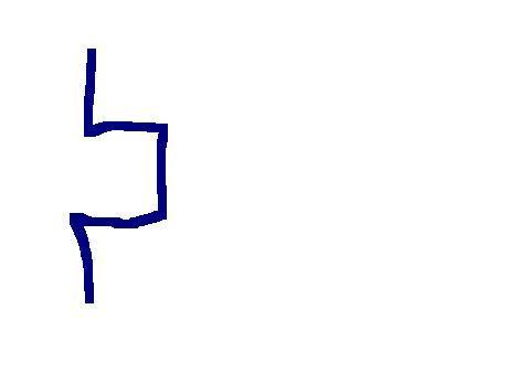

    Nimmste Pappe oder so, formst das zu so nem ich sach ma "U", nur mit zwei so überständen, wie auf dem Bild .
    Ca.5 - 8 cm Breit, dann Laminierste das nach .
    Machste 4 stück von .
    Dann suchste ne gute Platzierung, schleift dann die Halter an den Enden die einlaminiert werden, und an der Stossi auch da wo Laminiert wird .
    Dann Laminierste dran .
    So ne Form .
