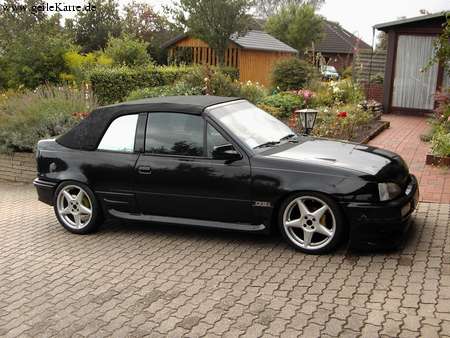

    Warum nicht 245 die habe ich auch drauf (245/35/17 Hinten mit 3cm Spurplatten pro Seite und Vorne225/35/17)
    Habe schon öfters geschrieben was ich alles gemacht habe, Vorne nur gebörtelt und ca 2 mm gezogen und hinten Runde Radläufe (Kotflügel von vorne hinten rein geschweißt) und noch gezogen ich meine es wahren pro Seite ca 7 cm.
    Und die Innenradläufe geändert.
