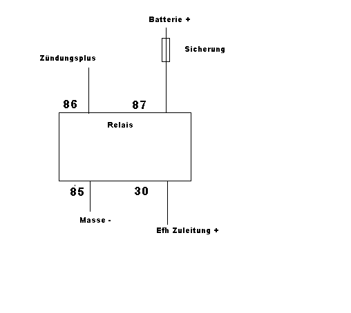

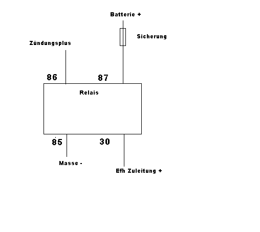

    Ich würde es auch auf Dauerplus klemmen, habe ich zumindest immer so gemacht.
    Wenn man kein spezielles (Zeit-)Relais verwendet/verwenden will, was nach der Zündung oder nach dem Tür-Öffnen noch Saft auf die Heber gibt, stresst das doch
    nur, immer extra die Zündung einzuschalten.
