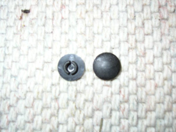

#19 Wenn ich mich recht erinnere, dann müßte der GTE hinten knapp unter der Stoßstange eine Reihe von hervorstehenden Nieten haben (so wie sie auch zur Befestigung der Zierleisten an der Seite beim D-Kadett benötigt werden).
Die Heckschürze hat in der oberen Kante Löcher, die sich genau mit diesen Nieten decken. Wenn die Heckschürze in Position gebracht ist werden kleine runde (in Wagenfarbe lackierte) Stopfen auf die Nieten gedrückt, wo sie dann dann einrasten.
Das ist die obere Befestigung.Unten müßten in der Kante des Heckblechs (da wo das Blech doppel-lagig ist) einige Löcher vorhanden sein, deckungsgleich dazu befinden sich Löcher in der unteren Kante der Kunststoff-Heckschürze.
Hier kommen, meine ich, Spreiz-Nieten (wie man sie z.B. vom Innenkotflügel Kadett E kennt) zum Einsatz.Ich guck morgen noch mal bei meinem GTE nach, der hat die orig.Heckschürze noch dran.
#20 Meint ihr vielleicht die Dinger. Sind zwar von meinem Ascona C für die Schwellerabdeckungen und aus normalem, schwarzen Plastik - werden aber auch auf die gleiche Art von "Stiften" (sehen aus, wie nicht ganz eingeschlagene Nägel) aufgedrückt. Meine schwarzen Teile da haben die Nummer 164885. Vielleicht hilft euch das weiter. Ich selber wüßte jetzt eigentlich garnicht mehr, wie die Schürzen bei meinem EX - GTE dran waren.
